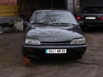

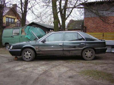

Moja przygoda z Renią zaczęła się 29.11.2004r we Francji (wioska Damery, 100km na północ od Paryża), pracowałem u wuja w firmie budowlanej i na koniec jako premię poprosiłem właśnie o R25. Znając jej stan byłem pewny że dostanę ją. Była w stanie śmierci klinicznej! Stała w trawie z przebitymi przednimi oponami i pewnie odliczała dni do wizyty na szrocie. Oto co jej dolegało:
- pęknięta przednia szyba (otworzona maska w czasie jazdy)
- zbity reflektor i tylna lampa
- poobijana
- słabe hamulce (uszkodzona membrana serwa)
- na kole biegu wstecznego brakowało 2 zębów (można sobie wyobrazic jak się cofało)
- zamki w drzwiach nie działały (działał tylko w klapie)
- działała tylko wycieraczka kierowcy

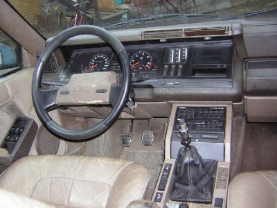

- brak podświetlenia deski, niedziałający prędkościomierz
- zużycie oleju ok 3l/1000km
- uszkodzone łozysko przedniego koła (luz poprzeczny ok 2 cm na górze koła)
- kompletnie zepsuty układ went/ogrz (spalony silnik, zepsute sterowanie)
- mnóstwo innych mniej istotnych niedziałających rzeczy (klima. ABS, tempomat,el.lusterka...)
To musiała być miłość od pierwszego wejrzenia, bo jak przy zdrowych zmysłach wziąć taki samochód i to od razu w podróż ponad 1500km??? Ale decyzja zapadła. Pozostało przygotować Renię do jazdy, a więc: nowe opony, udało mi się naprawić drugą wycieraczkę (jeden przegub mechanizmu się rozpiął), sprawdzenie płynów i Renia jeździła :D Niestety pierwsza przejażdżka nie wróżyła nic dobrego... Po ok 1km zaczęła coś do mnie mówić, a ja się tym w ogóle nie przejąłem i po chwili nic nie widziałem. Maska się otworzyła!!! Okazało się że nie zamknąłem jej dobrze a zamek zabezpieczający był pokrzywiony i nic nie trzymał. Dorzuciłem tym samym jeszce jedno pęknięcie na szybę i połamałem plastiki podszybia :( Mocno wk.....y jakoś zamknąłem maskę i wróciłem. Ale nadal Ją chciałem!!! Nadszedł wieczór, jeszcze tylko umowa, pożegnanie z rodzinką i w drogę.

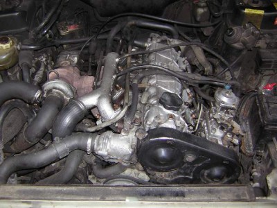

Wyjęcie całego ukł. napędowego, demontaż prawej piasty, serwa. Co się okazało:
- ogromny pobór oleju spowodowany był mocno zniszczonymi oringami od pompy oleju z prawej strony silnika i pompy wspomagania hamulców z lewej. Wymiana uszczelek za kilkanascie złotych zlikwidowała problem. Teraz dolewam max 100ml/1000km.
- wsteczny bieg - 2 zęby na jednym trybie (tym oddzielnym pomiędzy wałkami) były całkowicie zjechane. Na szczęście w garażu leżała 4b. skrzynia z rozbiórki R18 1.4. Bardzo podobna z zewnątrz (obudowa identyczna) okazała się bardzo podobna także wewnątrz. Miała dokładnie taki sam tryb jaki potrzebowałem do 25! Szok! Przełożyliśmy ten tryb i skrzynia była ok.
- luz na kole - nie występował on w łożysku, lecz całe łożysko ruszało się na czopie piasty. Tu z pomocą przyszedł mój ojciec - bardzo dobry rzemieślnik. Po naspawaniu czopa i obrobieniu go na tokarce, łożysko weszło z odpowiednim wciskiem i działa do dziś.
- słabe hamulce - a dokładniej pęknięta membrana serwa - tutaj znów miłe zaskoczenie, bo okazało się że serwo z pompą pasuje od Trafica. Zostało zamontowane i do niedawna, czyli prawie 4 lata, posłużyło.
- poza tym planowania wymagał kolektor wydechowy (był wygiety w łuk w miejscu styku z głowicą)
