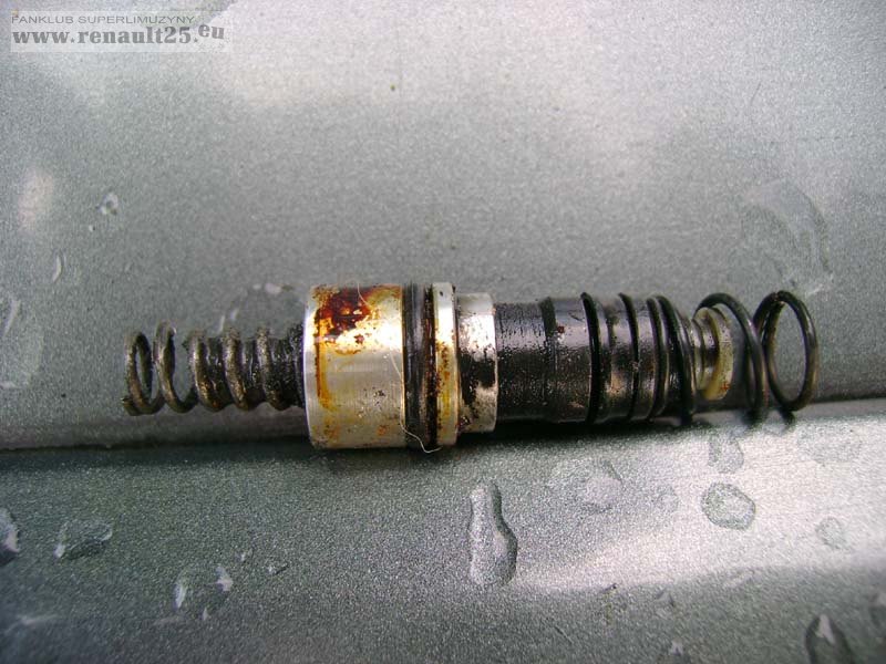

Tymczasem naprawa całego ustrojstwa jest diabelnie łatwa. Caly korektor jest praktycznie nierozbieralny i wymontowuje sie z niego jedynie 2 zaworki. Na tych zaworkach małe oringi po jednym na sztuce. Podejrzewam, że typowe i do dostania w każdym sklepie z takowymi.
Co jest potrzebne: klucz 13, szczypczyki z wąskimi czubeczkami do zdjecia zabezpieczenia, najazdy lub kanał, miły kolega do konwersacji przy pracy (i oczywiscie do pomocy)
Jak to zrobić: demontuje sie na początek spręzynę od pałąka rozpiętego pomiędzy dwoma tylnymi wahaczami. zdemontowanie pozwala na odchylenie takiej klapki-dzwigni od spodu korektora. Pod nią zdejmujemy gumkę osłaniającą zaworki i wyjmujemy kawałek metalu, który przekazuje siłę nacisku na spręzynki od zaworków.

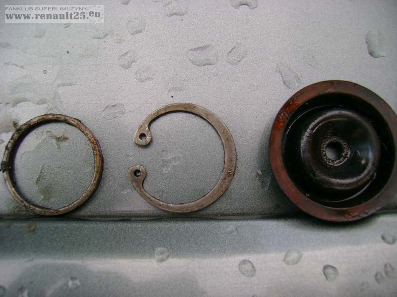

Zaworki sa dwa. ściagamy w dół po małej spręzynce nałożonej na każdy zaworek. Teraz mamy dostęp do pierścienia zabezpieczającego wsunietego w taki wyżłobiony rowek. Ma takie zabezpieczenie jakąs fachowa nazwę ale akurat zapomniałem jaką. Pod pierścieniem zabezpieczającym jest jeszcze pierścień ustalający. Jego po prostu się wyjmuje w dół. Uzyskujemy dostęp do zaworków. Wyciąga je się w dół kombinerkami.
Każdy z nich jest uszczelniany przez malusi oring. Ja akurat miałem drugi korektor więc Grzybek po prostu rozmontował go na części i wyjął zaworek. Pozostało tylko włożyć do Ślązaczki. W przypadku braku drugiej Reni na części wystarczy zakupić i wymienic uszczelniacze.

ale jak zrobiły sie wzery w aluminiowym korpusie
W nie szczelnym korektorze siły hamowania oringi pracują w stalowej nakrętce.

no tu sa obiecane fotki z opisami
hmmm, z opisami ale opisy sa tylko widoczne przy najechaniu na miniaturke zdjęcia w albumie
