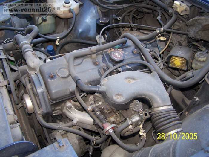

jak powinno wygladac mocowanie linki ssania przy gazniku?
lipidor
Pomógł: 2 razy
Dołączył: 07 Lis 2009
Posty: 472
Skąd: francja
Wysłany: 2009-11-23, 14:22   jak powinno wygladac mocowanie linki ssania przy gazniku?
jak w temacie
nie wiem, bo nie mam linki ssania :-/
zaraz wrzucę fotkę jak to u mnie wygląda bez linki

zdjęcie:
http://picasaweb.google.p...feat=directlink

tak, zamowiłem, bo pan w sklepie powiedział ze na zamowienie. tyle ze sam nie wiedział ze w przypadku silnika J6R z gaznikiem Renix RE 243 (S 100 001) linki ssania nie ma. jest natomiast mechanizm z elementem z bimetalu, któren to mechanizm reguluje prace przeustnicy powietrza na podstawie temperatury cieczy chłodzacej silnika.
teraz naprawde mozna zamknac ten temat.
Wysłany: 2009-12-03, 22:20
nie wiem czy to cos pomoże
zdjęcie jest z netu - nie jest mojego autorstwa

Pytanie do założyciela tematu. Czy udało się naprawić ssanie? U mnie wygląda to tak jak na zdjęciu zamieszczonym przez Adama. Ssanie mi też nie działa. Czasami zaskoczy, ale tylko kilka razy w ciągu roku.

ssania nie naprawilem, mozna zakombinowac i zalozyc linke, wtedy besdzie reczne (bardziej niezawodne). a tak btw to czy wiesz zee zeby uruchomic ssanie trzeba wcisnac pedal gazu do oporu?

Przykro mi z powodu awarii. Z tego co pamiętam, jak mi jeszcze działało ssanie to nie musiałem nic robić, żeby przy uruchamianiu silnika ono działało. Później jak już niedomagało to musiałem chwilę potrzymać na obrotach i ssanie też się załączało, teraz muszę siedzieć w aucie z nogą na gazie, aż silnik złapie temperaturę i wtedy mogę wyjść oczyścić szyby :)

czyli tak jak ja. dokladnie to samo. a z tym wciskaniem gazu to nie wyssane z palca tylko z oficjalnego wydawnictwa Renault. z tym ze ja wkladam poziomice miedzy pedal gazu a fotel kierowcy (60cm - pasuje idealnie)

Ssanie masz na bimetalu-gościu kuma-sam pokazał mi jak zmieniać dawkę na lato-i jak na zimę-ten gaźnikowiec
