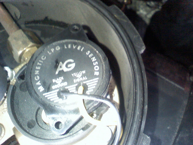

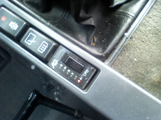

mam problem z wiedza ile jest gazu w butli a mianowicie na przelaczniku od wlaczania gaz/benzyna mam kontrolki jedna czerwona i piec zielonych zatankowalem i raz pokozuje 4 zielone raz 1 czerwona
przelacznik taki jak nma zdjeciu
a w butli nie mam wskazowki gazu tylko taki przekaznik i mysle ze moze on daje jakies sygnaly do tych diud :|

To na wielozaworze to potencjometr ktorzy przekazuje informacje do wskaźnika ( być może przez komputer LPG ) . Sprawdź dokłanie połaczenia przewodów a jak one będą ok to wskaźnik na wielozaworze padł ...
Zresztą cała elektronika jest do wymiany w Twoim wypadku :).

tak czy inaczej to nigdy Ci nie pokaże faktycznego stanu w zbiorniku. jak wiadomo gaz zwieksza i zmniejsza swoja objętość w zależności o temperatury :) najlepiej to sobie liczyć patrząc na przejechane km :)

Konrado, przesadzasz z tym brakiem dokładnego wskazania poziomu gazu, może faktycznie czasami wskazania skaczą, ale ogólnie wskaźnik pokazuje choć przybliżony poziom gazu w zbiorniku i można sie po nim zorientować
areckicz, . a nie masz czasami regulacji wskaźnika gazu przy butli, ja też na początku miałem problem ze wskazaniami poziomu a była to kwestia regulacji wskaźnika na butli.
