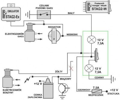

wczoraj odkryłem ze przełącznik gazu też nawalił bo ma urwaną nóżkę między płytką a przełącznikiem...
Parę minut w internecie i mam schemat Stag2-w przełącznik gazowy do wtrysku ze schematu wynika że przełącznik niema żadnego wpływu na pracę pompy co najwyżej może odciąć dopływ paliwa... i gazu
idąc tym tropem potrzebuję znaleźć przyczynę tego że nie działa pompa...
zastanawiają mnie 2 rzeczy które mi się przypominają z momentu w którym jeszcze niedawno chodziła gaz i można było się przełączyć na paliwo.
mianowicie po przekręceniu na kontroli na jakieś 2 sekundy włączała się pompa ( teraz brak reakcji) potem po zakręceniu rozrusznikiem odpalał na benzynie .. po przełączeniu na gaz chodził na gazie a pompa wyłączała się ( co sugeruje zamontowanie odcięcia pompy) ale raz na jakiś czas słychać było że pompa się na nowo włącza tak na 2 sekundy tak żeby przemielić trochę paliwa...
I tu moje pytanie jak odbywa się sterowanie pracą pompy w 25 czy jest to obieg zamknięty czy może przekaźnik w jakiś sposób może dociąć jej pracę.. Z tego co pamiętam w niektórych autach jest zrobiony wyłącznik pąpy przy zbyt wysokim ciśnieniu we wtryskach, ale czy tu tak jest ? Nie wiem :( proszę o poradę i dawkę jakich kolwiek informacji na ten temat :)
A sam zaraz siadam do lutowania tego Staga2-w moze chociaż w trybie awaryjnym uda mi się odpalać na gazie ....

ok przełączniki wymienione stAdam, yki na kablach nowe tylko osłony od kostek zostawiłem stare i wszystko działa ok w znaczeniu że wszystko jest ok przy pracy na Bp ;) a gaz jak nie działał tak nie działa. Ale przyczynę już znam niestety stag2-w jest walnięty i to ostro...
dziś w nocy siedzę nad koncepcją zrobienia przełącznika samemu bo jutro do pracy :( a od ręki nowego staga nie byłem w stanie nigdzie dostać... a perspektywa jeżdżenia cały dzień na bp mnie nie przekonuje
.Adam, co do twojego pytania o pompę nie jest ona odłączana po załączeniu gazu chyba że gazowiec założył przerywacz układu choć co prawda tak jak patrzę w 25 nie trzeba dodawać nowego przełącznika można wykorzystać ten który już jest :) tylko kwestja jak jest sterowany 6 pin w komputerze .... :( a tego jeszcze nie wiem musze rozkminić zasadę działania tego komputera jakiś opis by się przydał ...
[ Dodano: 2010-01-23, 01:44 ]
posiedziałem i to chyba jedyny sposób na ten moment żeby zastąpić tego staga2...
Plik ¶ci±gniêto 34 raz(y) 35.26 KB

25 nie trzeba dodawać nowego przełącznika można wykorzystać ten który już jest tylko kwestja jak jest sterowany 6 pin w komputerze ....
To nie komputer tylko zwykły przełacznik . Zeby odciąc pompę przy pracy na gazie , należy w obwód pompy wpiąc przekaźnik z ktorego wykorzystujemy styki NC ( normalnie zamknięte ) . Cewkę tego przekaźnika podłaczamy równolegle do jednego z elektrozaworów LPG ( reduktor lub filtr ) . W momencie przełaczenia na LPG , dodatkowy przekaźnik rozłaczy styki NC , przerwie obwód pompy i ta się zatrzyma.
Przy takim połaczeniu w razie awarii przełacznika LPG , pompa paliwa bedzie zawsze działać .
Nie radzę wykorzystywać żółtego przewodu do odłaczania pompy paliwa , bo przekaźniczek ktory znajduje sie w przełaczniku jest o wiele za mały żeby wytrzymał obciązenie pompy i będziesz niabawem szukał nowego przełacznika . Drogi zreszta nie jest ale po co wydawać po raz kolejny 30zł . Taki przełacznik powinien chodzić dożywotnio o ile jest porządnie podłaczony :).
