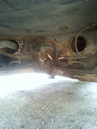

mysle nad tym zeby jeszcze sprobowac odkrecic przy papie ten 4 wezyk ktory nie moge odkrecic moze to tylko on jeszcze zapowietrza pompe
w pompie mam 4 wezyki dwa z przody ida na tyl to oba odkrecone i odpowietrzone a dwa tylnie ida na przod jeden odkrecony odpowietrzony a drugiego nie moge odkrecic z powody braku dojscia jakim kolwiek kluczem :( i dlatego moze tyl bieze szybciej a przod wolniej i slabiej ???
[ Dodano: 2010-04-12, 23:25 ]
podlaczylem to tak moze i zle???
www.czaplinek.pl
Wysłany: 2010-04-13, 06:07
tak coś mi się wydaje. Masz złączone oba dochodzące a te rozchodzące się do kół też razem. To jak ma ciśnienie płynu do cylinderków dochodzić?

Wysłany: 2010-04-13, 15:59
wszystko jest prawidlowo podlaczone pompa z kolami dzis jeszcze raz zdjecie zrobilem to tylko tak sie wydaje na zdjeciu ze sa zle podlaczone a jak by byly zle podlaczone to by wogole tyl nie hamowal i by plyn z odpowietrznikow nie lecial przy odpowietrzaniu
dziesiejsze zdjecie
www.czaplinek.pl
Pomógł: 2 razy
Wysłany: 2010-04-13, 19:02
Jeżeli te dwa zielone przewody wygięte u góry ,były wkręcone w górną część korektora to było coś wcześniej kombinowane. Czyli w górną część korektora był wkręcony przewód od pompy i przewód od prawego koła ,a w dolną część pompa-lewe koło.
