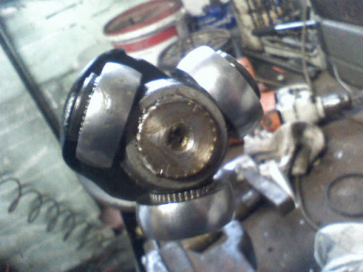

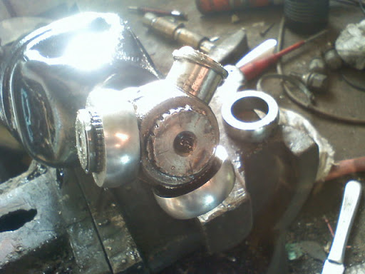

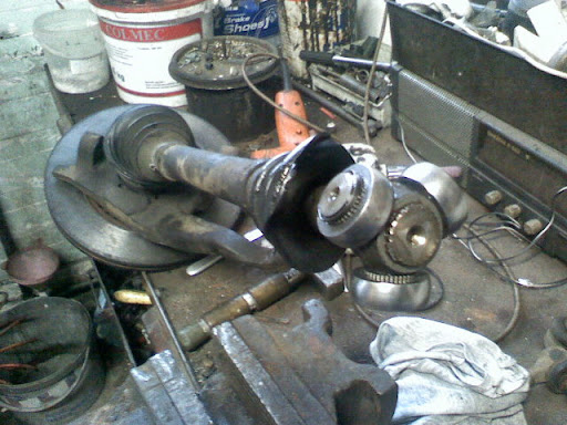

Wymontowalem przeglub i wszystko jest oki nic nie jest rozsypane nie bylo tam nic smaru przy wkladaniu nakladlem dosc smary tak jak by sie poprawilo ale to minimalnie ale dalej trzepie
tu fotki przeglubu
tak po zalozeniu amorkow wlasnie tak kola staly patrzac od przodu \ / ale po ustawieniu zbierznosci stoja normalnie tak l l

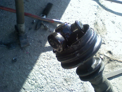

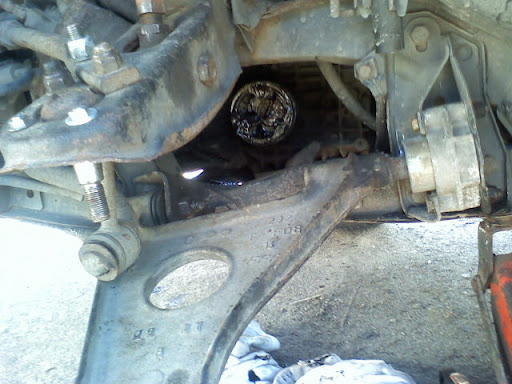

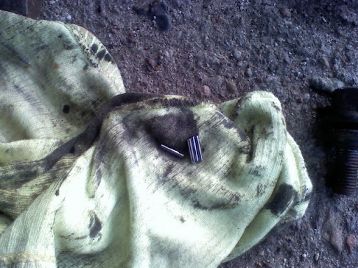

Maciej masz odemnie punkt POMÓGŁ dzieki Tobie znalazlem przyczyne drgan jednak nie prawy jak drgania twozyly sie z prawej strony leczt to lewy przegub wewnetrzny posypalo sie jedno lozysko
tu fotki
tuz po wyciagnieciu z gniazda :(
gniazdo wszystko z nim ok :)
walki posypane przy wyciaganiu przegubu
z bliska przegub wewnetrzny
Jeszcze raz dzieki Maciej za odpowiedz co jest przyczyna tych drgan przy przyspieszaniu i wszystkim ktorzy sie udzielali w tym temacie :)
