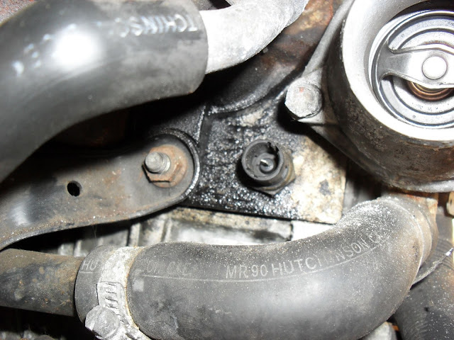

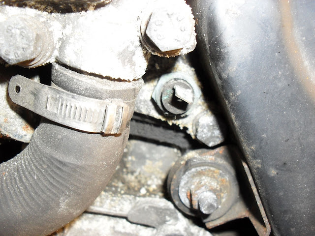

Wysłany: 2010-06-12, 22:32
zrobiłem fotki tych czujników - podejrzewam, że ten od wskazówki temperatury to ten schowany za termostatem - na drugim zdjęciu to chyba czujnik od kontrolki przegrzania silnika
tak podejrzewam - bo na dieslach się nie znam. Jak coś to Oleks mnie poprawi :)
Ostatnio zmieniony przez Adam 2010-06-13, 08:12, w całości zmieniany 1 raz

u mnie w silniku J7T (2,2 benzyna) jest tak, że pod termostatem jest czujnik temperatury z dwoma konektorami - ten daje sygnał do jednostki sterującej.
Obok jest czujnik z jednym konektorem - taki jak na zdjęciu Adama - i ten daje sygnał do wskaźnika.
To, że kierunkowskaz ma wpływ na zachowanie wskaźnika sugerowałoby kłopoty z elektryką - poza stykami czujnika sprawdziłbym "grzejącą" się zworkę w skrzynce przekaźników i główne podłączenia masowe (akumulator, silnik)
Wysłany: 2010-06-14, 07:46
diesle nie nają jednostki sterującej więc nie mają tego czujnika z dwoma stykami
