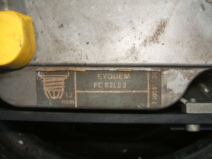

Hm pojawiło się coś takiego na Allegro:
http://www.allegro.pl/ite...ne_peugeot.html
http://www.allegro.pl/ite..._25_swieca.html
Możliwe że tak tanio? Warto kupować?
Wysłany: 2010-03-31, 06:29
bardzo tanio. Busiek płacił po 18 zeta za sztukę
[ Dodano: 2010-03-31, 07:45 ]
dokładnie takie same świece tylko R na początku oznacza rezystor przeciwzakłóceniowy
Oleks będziesz brał te po 5 zeta to weź mi też cztery - koszty wysyłki rozłożymy na dwóch

Dobra Adaś to biorę 8 szt.
Z tego co poczytałem to te świece mają bardo dobre opinie wśród urzytkowników.
Lepsze niż NGK. Zwłaszcza przy gazie
Wysłany: 2010-03-31, 15:27
Tak tyle że do gazu najlepszymi swiecami są świece jednoelektrodowe ;) . Poza tym
NIE MA OLEJÓW I SWIEC DO GAZU !!! to czysty chwyt marketingowy :).
W tym silniku jednak innych świec niż 3 elektrodowe nie można załozyć .
Adam do 8 zaworowego silnika te świece sie nie nadają ( to tak gdybyś je sobie chciał wkręcić ).

OSTRZEGAM. Wszystkie świece które nie mają możliwości ustawienia odpowiedniej przerwy między elektrodami ,w przypadku naszych wiekowych autek ,czyli dwu,trzy i cztero elektrodowe służą wyniszczaniu naszych układów zaplonowych. :!: :!:
Wysłany: 2010-04-01, 06:28
te świece sa specjalnymi świecami do silnika dwunastozaworowego 2.0 w modelu R25 TI lub TXI
