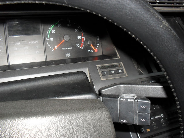

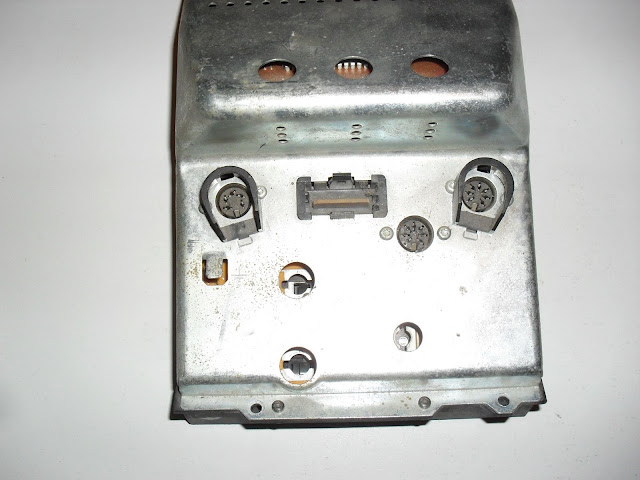

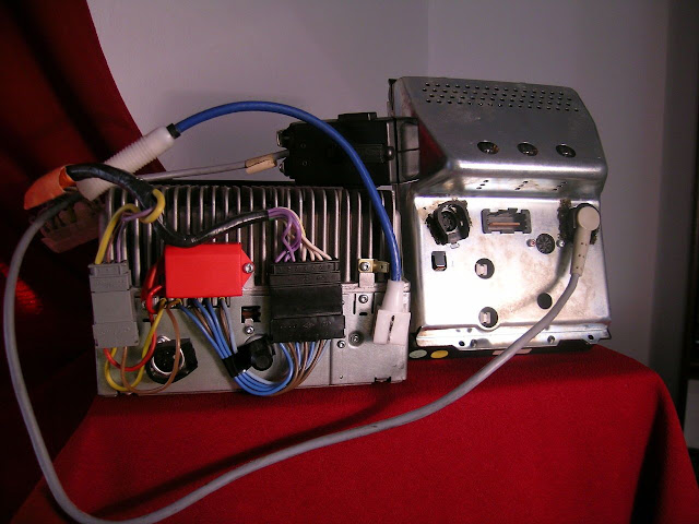

postanowiłem zająć sie tym tematem, ponieważ ostatnio słyszałem o problemach związanych z zamocowaniem pilota do oryginalnego radyjka od R25.
już na wstępie zaznaczam, że pilot jest identyczny - czy to do modelu ph1 czy tez ph2. Różnica polega na podłączeniu - w starszym modelu wpina go się od spodu w panel w wyświetlaczu; w nowszym w gniazdo przewodu wyprowadzone bezpośrednio z radia (poniżej radyjko ph1)

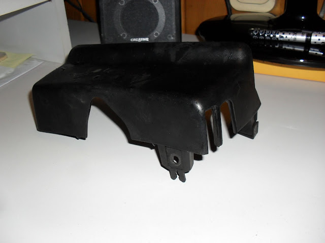

pilota montuje sie w górnej obudowie kolumny kierowniczej. Obudowa ta musi mieć specjalne wycięcie.
wycięcie jest tuż przed wycięciem na przełącznik wycieraczek. Pilota przykręca się dwiema śrubkami wkręconymi w blaszkę, znajdującą się przy podstawie pilota. Blaszka dociskowo montuje go bezpośrednio do tej obudowy

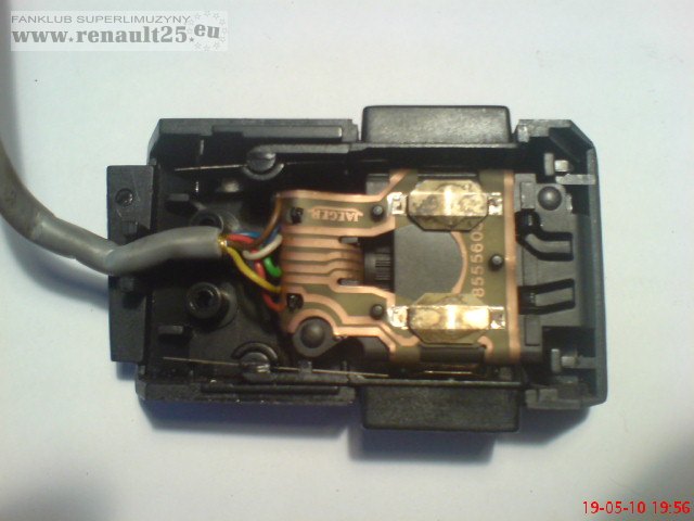

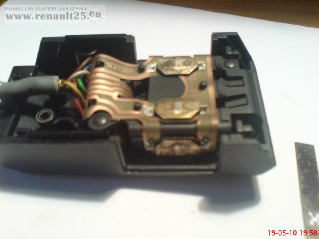

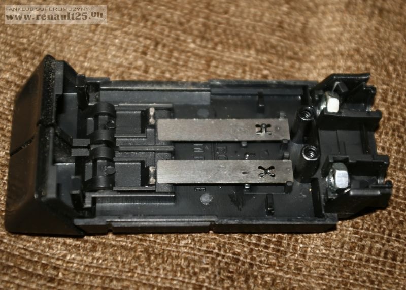

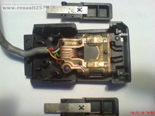

Rozebrany pilot
Po demontażu przycisków
Z zdemontowanymi przyciskami

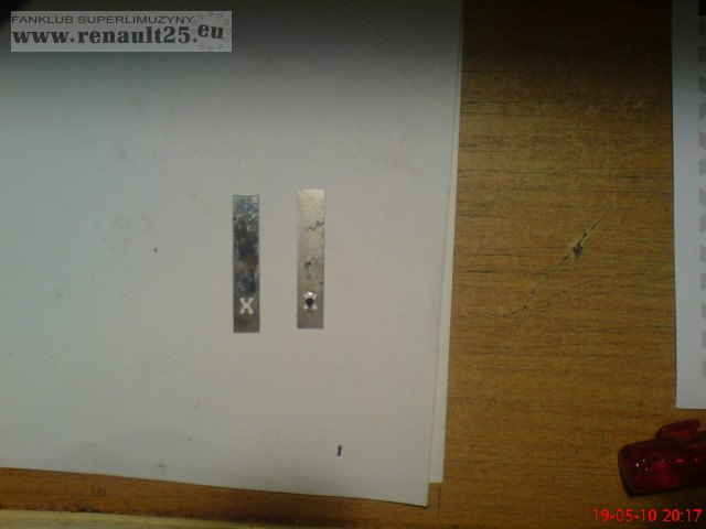

Zagadka podczas rozkręcania wypadły dwie blaszki /czyżby ktoś do środka włożył zapasowe z przycisków ? /

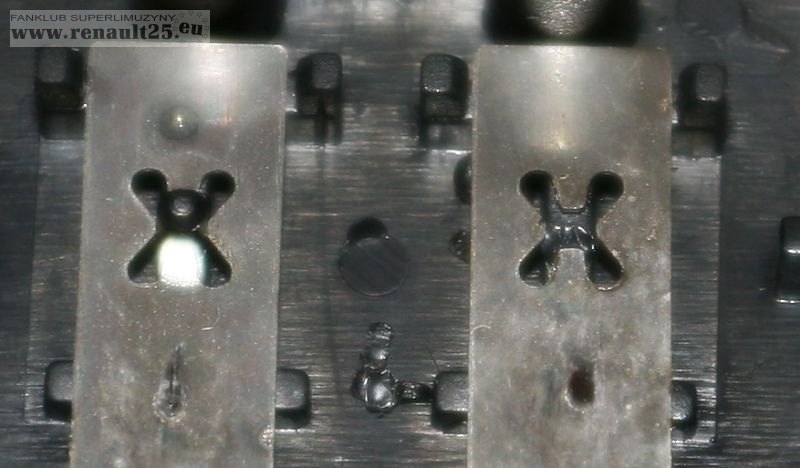

Tutaj powinny być zamontowane blaszki, które wypadły Skorpionowi z pilota po jego otwarciu:
A tak wygląda różnica w dobrze zamocowanym (lewy), a ułamanym (prawy)
Za klikanie odpowaiadają te wygięte blaszki :
Przestają klikać gdy ich wygięcie się wyprostuje. Wystarczy podgiąć i zaczną klikać jak nowe :)

Wysłany: 2010-05-20, 14:53
Pilot wymieniony . Bez tych blaszek pilot też działa . Blaszki przy przyciskach Vol + Vol- pełnią raczej rolę /prewencyjną/ przytrzymującą w/wymienione przyciski. Gdy one są urwane to podczas demontażu ,wypadają oba te klawiszki, podczas montowania natomiast obudowa musi wtedy leżeć na czymś płaskim aby one nie wypadały ze swoich miejsc . Mój pilocik nie klikał z tego powodu ,gdyż blaszki odpowiedzialne za robienie "klika" są częściowo przełamane :(

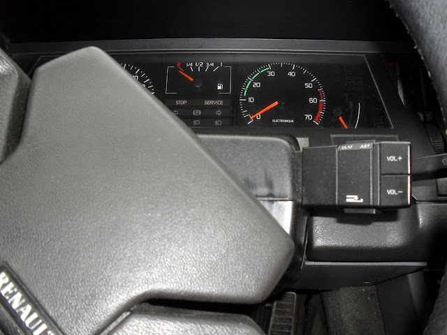

pilot od ph1 ma troszke inne napisy przy przełącznikach

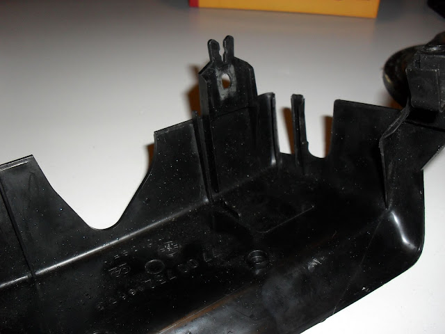

Wysłany: 2010-08-22, 00:30

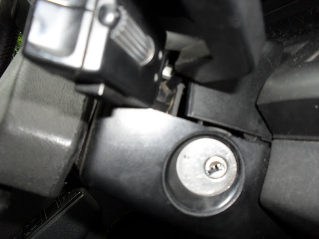

Pilot moze i taki sam ale przelacznik wycieraczek chyba jest inny do wersji z pilotem i bez. Zamocowalem oslone kolumny kierownicy, ktora dostalem od Adama i okazalo sie ze pilot zawadza o przelacznik wycieraczek. Pozniej zrobie zdjecia i zademonstruje.
Wysłany: 2010-08-22, 07:58
a masz taki z podcięciem jak na fotkach?
