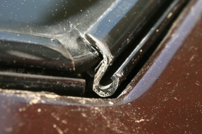

Przy wkładaniu nowej, koniecznie trzeba zwrócić uwagę na stronę. Listwa posiada specjalny ząbek, zaczepiający się w uszczelce tylko od zewnętrznej strony. Odwrotne włożenie listwy spowoduje jej wypadanie, lub nawet uszkodzenie uszczelki.

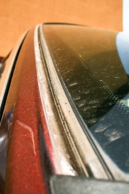

Po zdjęciu starej listwy, koniecznie wyczyść uszczelkę. Zbiera się tam sporo syfu.
Plik ¶ci±gniêto 124 raz(y) 105.2 KB
Profil uszczelki. Ząbek listwy na zewnątrz.
Plik ¶ci±gniêto 99 raz(y) 113.26 KB
Profil listwy. Pasuje tylko w jedną stronę.
