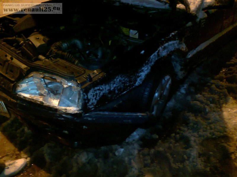

Wczoraj wieczorem umówiłem się z kolegą na małe spotkanie i w drodze do niego na skrzyżowaniu kierowca (oczywiście być inaczej nie mogło) Golfa III wymusił pierwszeństwo. Nie miałem już gdzie uciekać i wyhamować. Niestety Renia ucierpiała.
Oto skutki tego zderzenie ;(:
Lampa i zderzak do wymiany :/
Błotnik też lekko ucierpiał :(

Zapewne wygieło Ci też pas przedni do tyłu. Zmierz sobie odległości od zaczepów maski do śrub amortyzatora po obu stronach.

Zmierzyłem odległość od zaczepów po śruby jak pisał Maciek. Odległość jest taka sama więc aż tak źle nie ma ;)
