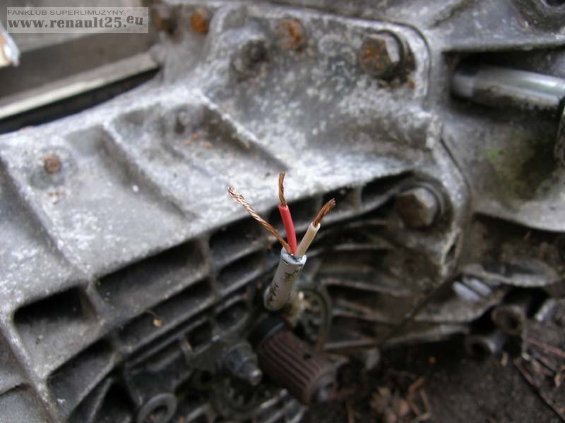

wie ktoś jak wygląda wtyczka impulsatora skrzyni biegów? Może ktoś by mi fotke zrobił?
U mnie ze skrzyni wychodzi z impulsatora jeden przewód a w nim 3 kabelki (czerwony, biały i bez izolacji). Reszta jest odcięta
a może ktoś czymś takim dysponuje? Tu jest akurat skrzynia manualna ale na bank automat ma to samo. Proszę chociaż o fotkę

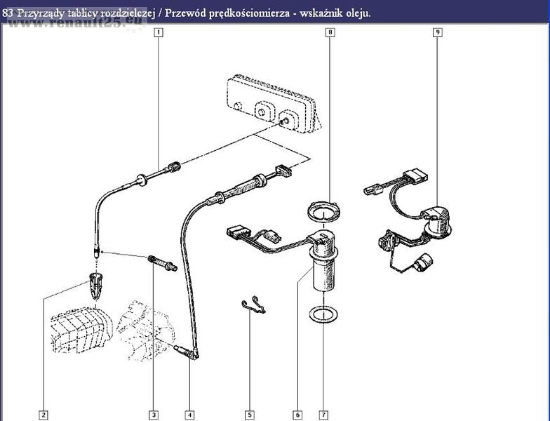

Niestety nie mam takiej nowoczesności w Szmaragdowej, ale z Haynesa mi wychodzi, że może być różnica między automatem, a manualem.
Nie wiem o którą wtyczkę Ci chodzi - tą do skrzyni, czy tą do licznika - z instrukcji wymiany wychodzi mi, że nie ma wtyczki pośredniej (manual).
Natomiast ze schematu oprzyrządowania do skrzyni MJ3 widzi mi się, że kabel czujnika prędkości wychodzi z komputera skrzyni bezpośrednio.

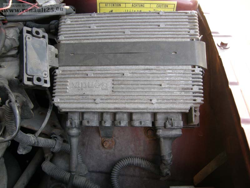

PS. w schemacie z Haynes'a - przy skrzyni MJ3 - zarówno przewody do szybkościomierza jak i do świateł wstecznych idą przez komputer.Podejrzewam, ze przy AR4 jest podobnie. U mnie mam tylko dwie wtyczki podłączone w kompie z automatu (jedna z czujnika położenia przepustnicy - pierwsza od lewej)
może ktoś z posiadaczy skrzyni AR4 rozrysowałby mi na tym zdjęciu co gdzie powinno być podłączone. Bo dla mnie elektryka samochodowa to czarna magia :(

Czerwony i biały ida do kostki w liczniku, ekran zresztą też . Obojętnie czy to automat czy manual , czujnik podłaczony jest bezpośrednio do licznika.
Pierwsza kostka w komputerze skrzyni to zasilanie komputera , przekaźnik swiateł wstecznych , sygnał obrotów silnika , Czujnik stopu , rozłaczanie rozrusznika ( przy pozycji lewarka innej niż P lub N ) , połączenie z gniazdem diagnostycznym, kontrolka awarii skrzyni... itd ...
Druga kostka : czujnik temperatury oleju , elektrozawory skrzyni .
Trzecia kostka : Masa komputera , czujnik połozenia lewarka zmiany biegów
Czwarta : Czujnik ciśnienia oleju
Piąta : Prędkość obrotowa wałka wyjściowego
Szósta : Czujnik położenia przepustnicy .

Wielkie dziękuję. Trochę mnie uspokoiłeś. Znaczy, że szybkościomierz ożyje i że może do uzyskania wstecznego wystarczy podłączenie czujnika w skrzyni.

PS. jeśli czujnik jest podłączony bezpośrednio do licznika to muszę poszukać bo chyba gdzieś przy licznikach mam kostkę z resztką odciętego kabelka. Wystarczy złączyć kolorami przewodów :)

W uzupełnieniu - z Dialogysa wychodzi, że po drodze ze skrzyni do prędkościomierza nie ma kostek pośrednich.
Wysłany: 2010-08-25, 05:26
oooo dziękuję. A tak przy okazji ten wskaźnik obok to chyba paliwa nie oleju ;)

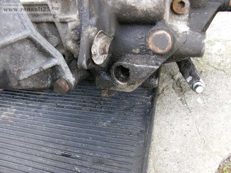

noo Maciek mnie już oświecił, że skrzynia automatyczna nie ma czujnika biegu wstecznego. Mam jednak inne pytanie. Zmieniłem właśnie skrzynię i wracam do tematu impulsatora. Zauważyłem, że montowana skrzynia ma w pokrywie na końcu ..... gniazdo na linkę. Podobnie i moje skrzynie na linkę mają gniazdo na impulsator. I teraz pytanie:czy to można stosować zamiennie? Czy może różnice tkwią w budowie wewnętrznej skrzyni (ślimak do linki, dodatkowy magnesik do impulsatora)?
No bo może się okazać że skrzynię niepotrzebnie zmieniałem, że wystarczyło przełozyć czujnik impulsatora. Ktos wie?

Gniazdo na linkę jak i na impulsator znajduje się przy prawej półosi. Na końcu skrzyni to może być gniazdo kurze, jeśli skrzynia długo w stodole leżała :mrgreen:
Niestety gniazdo na linkę różni się od gniazda na impulsator dość mocno od wewnętrznej strony, a dokładnie mechanizm pod gniazdem. Tak więc raczej kiszka ze zwykłego zelektonizowania skrzyni linkowej :(.
Ntomiast same zegary w manualu i w automacie są te same, więc jeśli masz skrzynię z wystającymi kabelkami, to sru je do licznika i musi latać :D
A wszystko masz pięknie opisane w tym temacie http://www.renault25.eu/viewtopic.php?t=4199

i tu akurat sie mylisz. W skrzyniach na linke gniazdo jest w pokrywie na samiutkim końcu skrzyni biegów. Przynajmniej tak jest w skrzyniach manualnych do silników czterocylindrowych. Linka wchodzi do skrzyni z boku
Wysłany: 2010-09-05, 13:34
Wiesz Adaś, gdybym nie miał TX'a z manualną skrzynią na linkę, to bym głosu nie zabierał, ale kilka razy nawet tą linkę wymieniałem, wpinałem i wypinałem, to chyba wiem gdzie wchodziła. Może podaj symbol tej swojej skrzyni. Czasami pomaga to w dyskusji :P.
Moja skrzynia na linkę poszła niedawno do Psztyma. Jeśli go ładnie poprosisz, i skrzynia jest jeszcze poza autem, to może Ci zrobi zdjęcie gniazda linki :)
