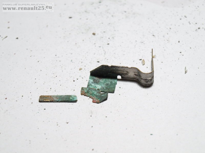

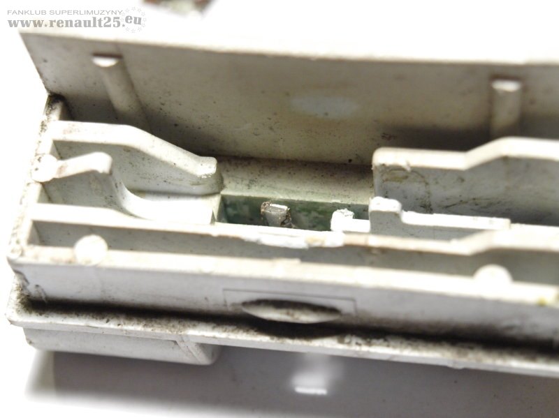

Po zdjęciu klosza i wyjęciu żarówki , widać dwa styki. Na pierwzy rzut oka wyglądają w porządku.

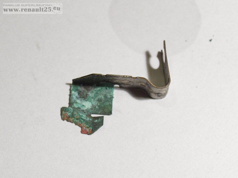

Zazwyczaj niestety okazuje się że prawy styk można wyciągnąć a w jego dolnej części jest sama korozja.

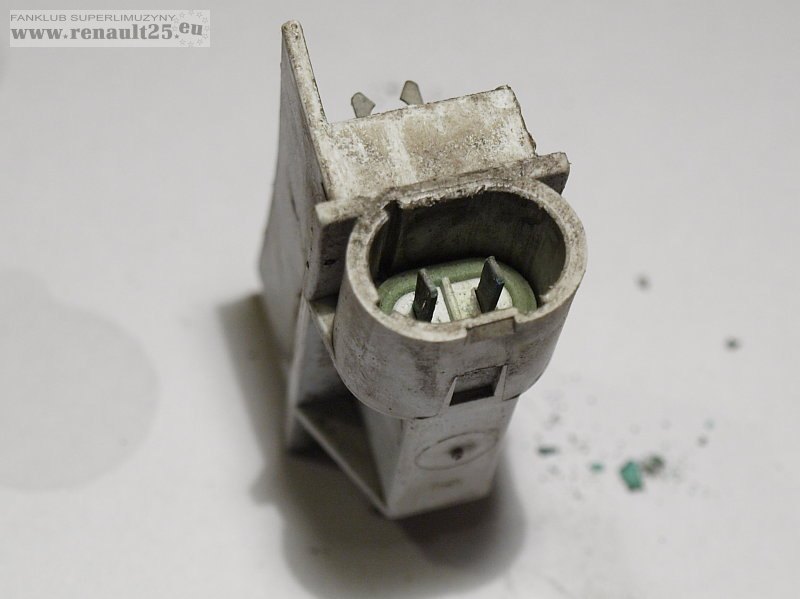

Styki kostki też nie wyglądają rewelacyjnie.

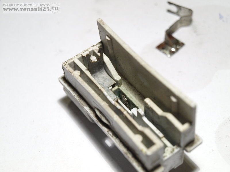

rozbieranie zaczynamy od wyjęcia lewego styku . W tym celu trzeba odgiąć styk cienkim wkrętakiem i szczypcami wsunąć styk kostki do wnętrza obudowy.
Potem można swobodnie wyjąć element.
Pozostaje do wyjęcia reszta prawego styku i tu może byc problem w zależności od stanu skorodowania. Trzeba się czasami nieźle napociś żeby wcisnąc w obudowę drugi styk kostki, tutaj przyda się też cienki wkrętak żeby przecisnąc całość do wnętrza obudowy . Potem styk neleży wydłubać lub wysypać ;).

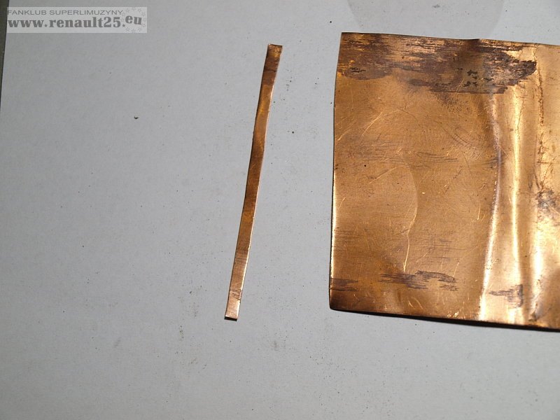

Następnym krokiem jest wykonanie nowego styku kostki. W tym celu użyłem cienkiem blaszki miedzianej. Szerokośc 3mm , długośc 60mm, grubośc 0,2mm.
Pasek miedzi należy złożyć na połowę ( długośc 3cm ) i pocynować z obu stron na długości 15mm , licząc od strony złożenia ( konieczna kalafonia do dobrego rozłożenia lutu ) .
Potem należy go wygiąć , tworząc literę " L " gdzie dłuższy bok powinien mieć ok. 23mm, będzie on stykiem kostki. Po tej operacji trzeba pocynowac resztę ( krótszą część "L" ).

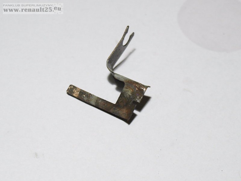

Obcinamy skorodowaną część prawego styku i cynujemy prostopadły element.
Potem nacinamy styk i wyginamy o 90st. naciętą część .

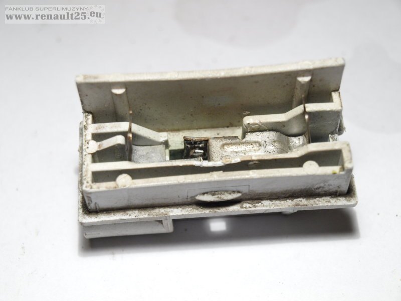

Przed złożeniem można spokojnie wyszorowac cała obudowę lampki w wodzie z dodatkiem detergentów i wysuszyć.

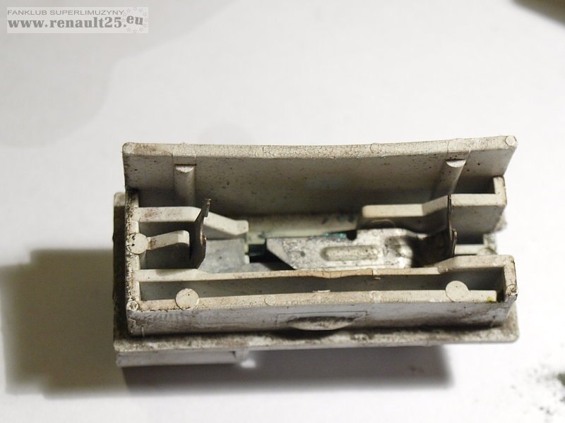

Składanie zaczynamy od umieszczenia prawego styku kostki ( wykonane z miedzi "L" ), którego krótsza częśc będzie wystawać ku górze.
Później zakładamy na miejsce lewy styk.
Na sam koniec wkładamy na miejsce prawy styk żarówki i lutujemy miejsce styku żarówki , ze stykiem kostki " L " .
Po tej operacji można zabezpieczyć wnętrze lampki za pomoca np. lakieru bezbarwnego w sprayu , wcześniej zaklejając miejsce styku żarówki. Można też użyć jakiegoś tłustego środka np. smar w sprayu itd. ...technka dowolna.

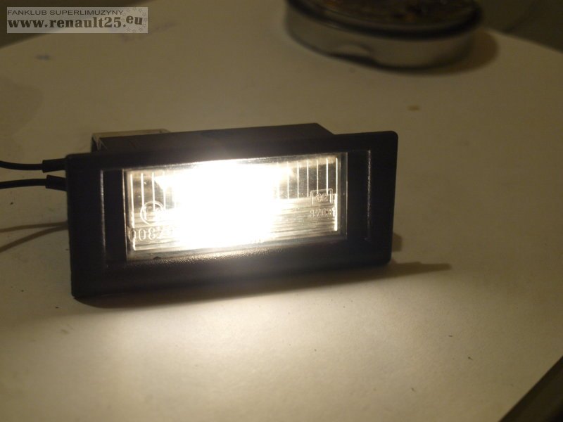

Zakładamy żarówkę klosz , i cieszymy się sprawną lampką , zapewne przez kolejne długie lata :) . Za zaoszczędzoną kasę możemy wypić sobie browarka po zakończonej pracy :).
