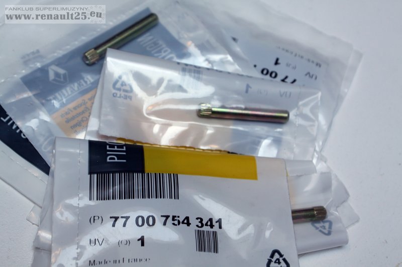

Korzystając z ostatnich, ciepłych i słonecznych dni września postanowiłem zrobić porządek z rozklekotanymi zawiasami w drzwiach kierowcy. Szkoda mi się zrobiło tak zamka, jak i trzpienia w "futrynie" :) zwłaszcza, że już dawno zaopatrzyłem się w niezbędne części z zaprzyjaźnionym sklepie.
Tuleja, nr katalogowy: 77 05 010 084.
Trzpień, nr katalogowy: 77 00 754 341.

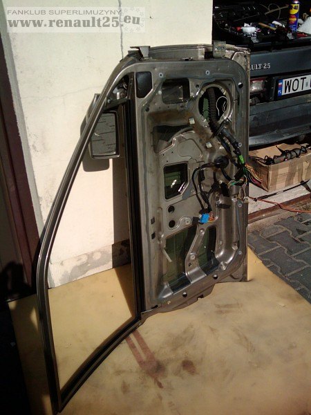

Gdy mamy już drzwi zdemontowane, ustawiamy je w wygodny sposób na czymś miękkim i przystępujemy do oględzin zawiasów.
Nie zapominamy o miękkim posłaniu.

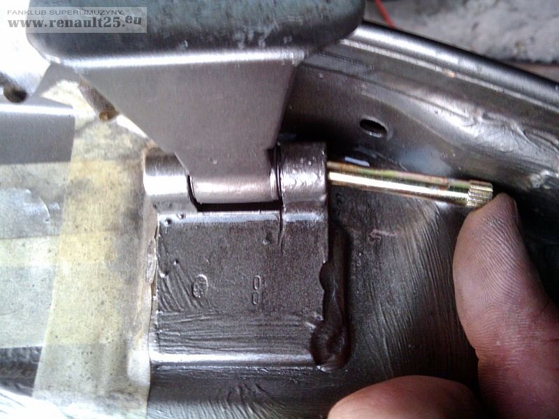

Po krótkich oględzinach stwierdziłem, że trzpienie są wbite od wewnętrznej strony. Przymiarki trzpieni od strony zewnętrznej stanowczo wykluczyły możliwość ich wybicia w ten sposób.
Konstrukcja drzwi uniemożliwia wybicie trzpieni na zewnątrz.
Do wybicia trzpieni wykorzystałem stary, solidny śrubokręt, ale najważniejsze jest by był to pręt z dobrej stali, gdyż siły przy wybijaniu są dość spore i niejeden dzisiejszy pręt "aluminiowy" do tego się nie nada :D.

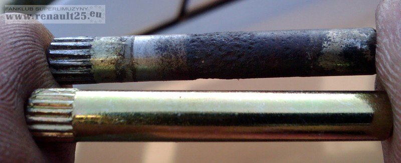

Górny trzpień wyszedł prawie jak z masła.
Trzpień stary i nowy. Widać korozję na starym

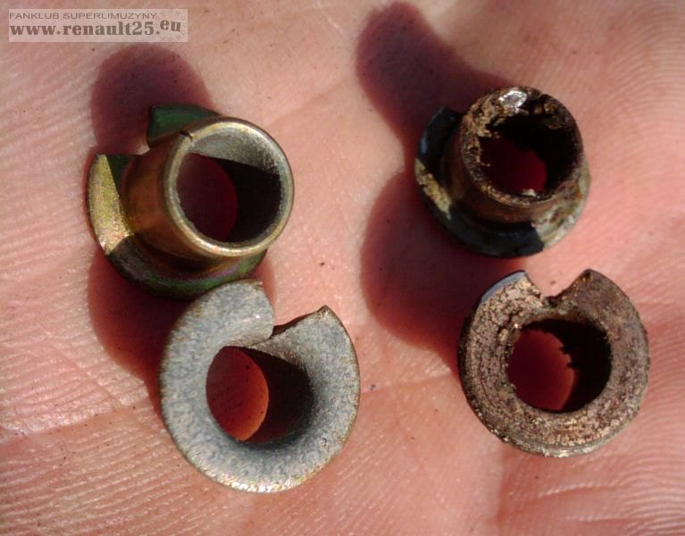

Tuleje wyjmujemy wbijając płaski śrubokręt pod płaszcz tulei. Potem to już zgodnie z logiką :D
Tuleje stare i nowe.

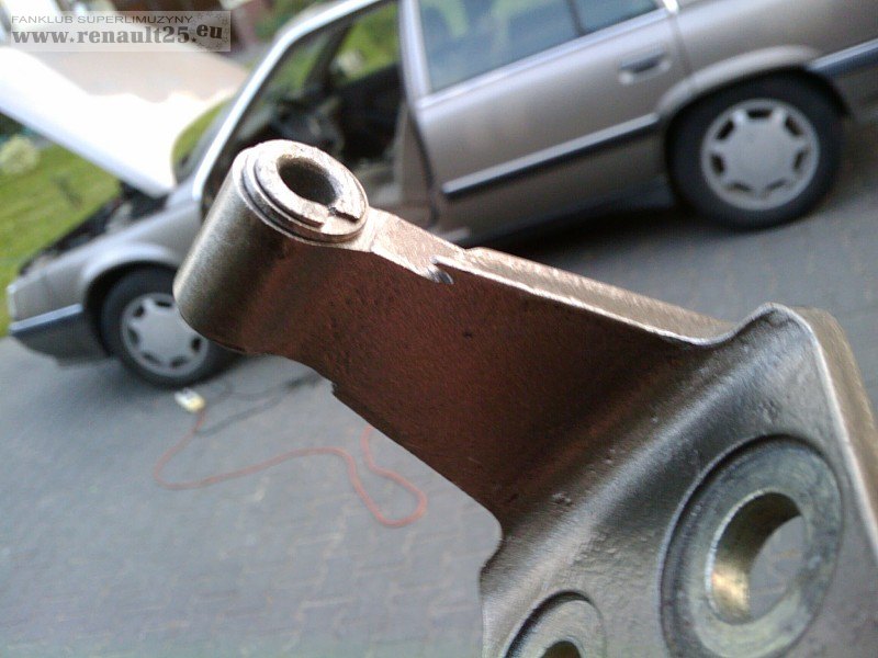

Po wyjęciu tulei, warto usunąć drobnym papierem pozostałe w zawiasie nieczystości.
Papier ścierny 240 nawijamy na śrubokręt i czyścimy zawias.
Nabijamy do zawiasu nowe tuleje i wciskamy zawias na swoje miejsce. W przypadku problemów pomagamy sobie precyzyjnym narzędziem zwanym młotkiem.

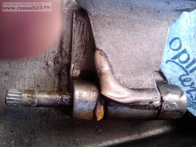

Wstępna diagnoza dotycząca kierunku wbicia trzpieni okazała się błędna. O ile górny trzpień faktycznie wbity był od wewnątrz, to dolny niestety był wbity od zewnątrz. Patrząc na zamontowane drzwi można powiedzieć, że oba były wbite tak samo. OD DOŁU !!!
Zaklepany trzpień.

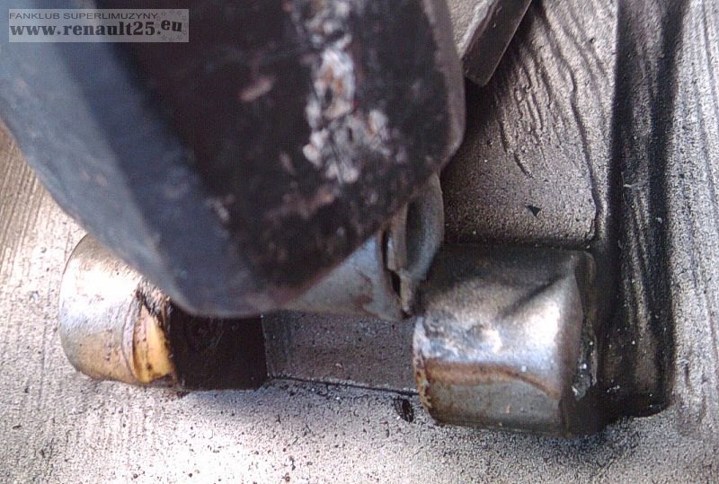

Nic dziwnego, że nie udało się go wybić od tej strony. Prawdę mówiąc próba wybicia go na zewnątrz też się nie powiodła, więc do pracy przystąpiło kolejne, niezwykłej precyzji narzędzie.
Precyzja demontażu jest równie ważna.

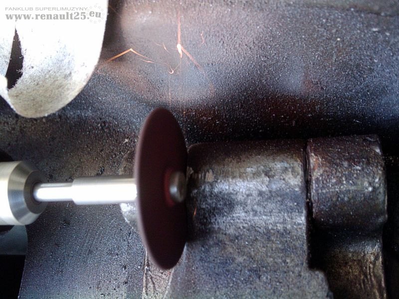

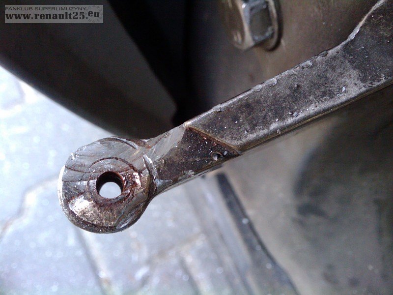

Najważniejsze w tej części prac było to, by nie uszkodzić części przyspawanej do drzwi. W razie niepowodzenia łatwiej wymienić ruchomą, wewnętrzną część zawiasu, niż wspawać nowy element.

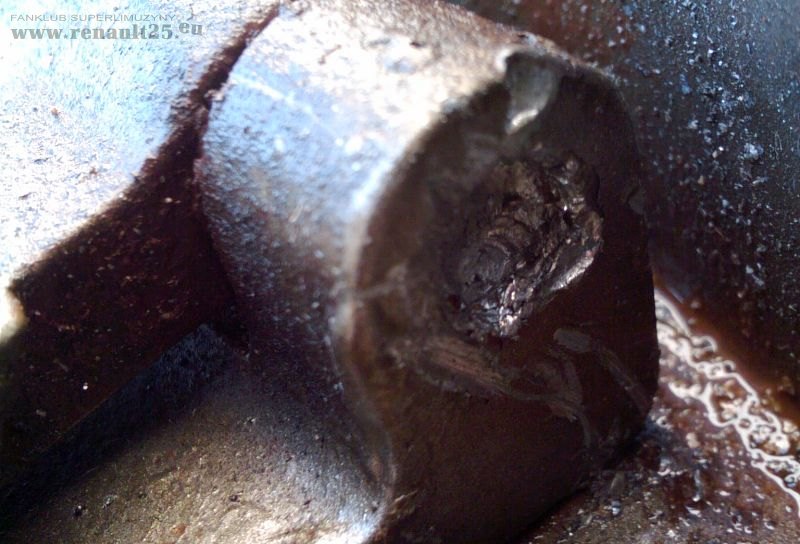

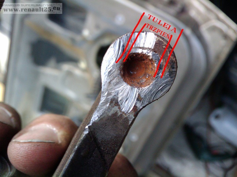

Skorodowany trzpień.

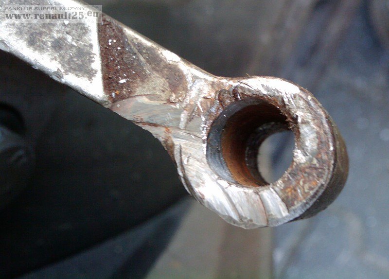

Po wycięciu ruchomej części zawiasu, jasne się stało, że trzpień ów był nie do wybicia. Korozja była tak silna, że trzpień się zespolił z tulejami i najnormalniej złamał podczas codziennej eksploatacji. Próba jego wypicia nawet po wycięciu elementu, nic nie dała. pozostało wyjście ostateczne.

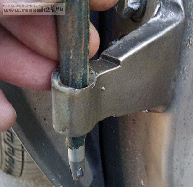

Najpierw przewiercamy trzpień cieńszym wiertłem.
Zamocowałem zawias do samochodu i bardzo ostrożnie, pilnując pionu, przewierciłem trzpień wiertłem cieńszym nieznacznie od niego, aby nie uszkodzić samego zawiasu, gdyby pion okazał się bardziej poziomy ;).
Oczywiście ideałem jest użycie wiertarki stołowej, lub statywu do wiertarki, lecz zakładam że nie jest to typowe wyposażenie garażu przeciętnego Kowalskiego, więc lećmy dalej ;).
Właściwym wiertłem poszerzamy otwór.

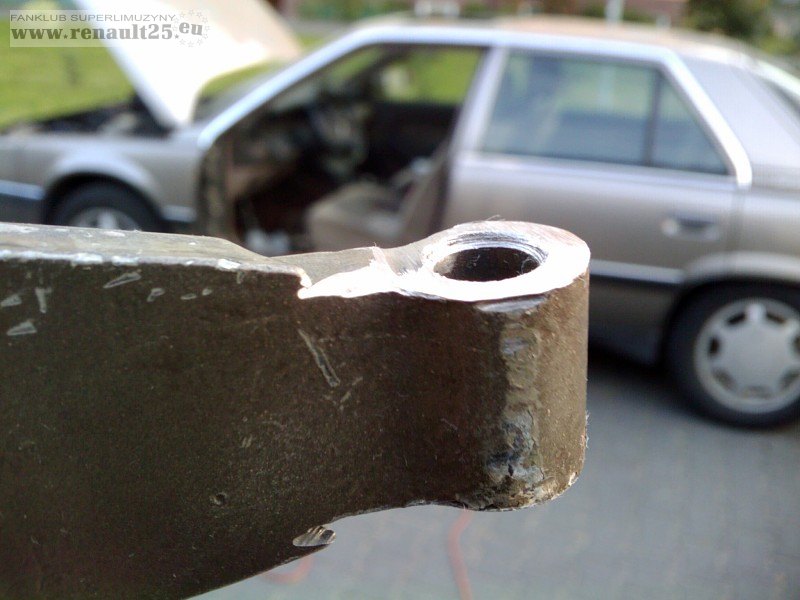

Gdy już mamy przewiercony otwór i nie stwierdzimy żadnych odchyleń zagrażających prawidłowej konstrukcji otworu, rozwiercamy go większym wiertłem i oczyszczamy otwór z resztek nieczystości. Pozostaje teraz wyrównać na zawiasie miejsca siłą rzeczy zeszlifowane wcześniej.
Ścinamy ostrożnie brzegi, by były gładkie i równe.

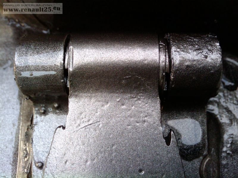

Na koniec zabezpieczamy wszystko lakierem.
Wbijamy nowy trzpień OD WEWNĄTRZ, i zabezpieczamy jeszcze raz całość lakierem. Montujemy drzwi do auta, regulujemy i cieszymy się z nowych zawiasów :).
