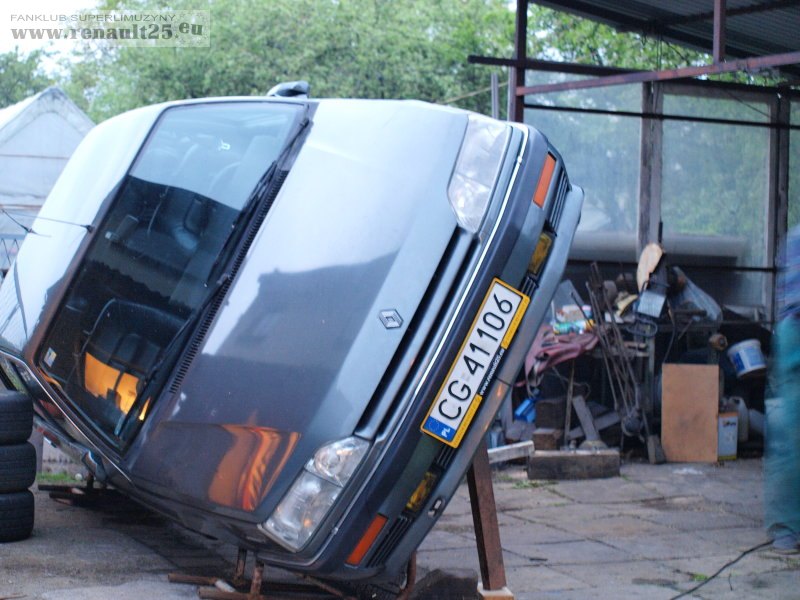

Jak już wspominałem , jakiś czas temu zabrałem się za naprawę podwozia.

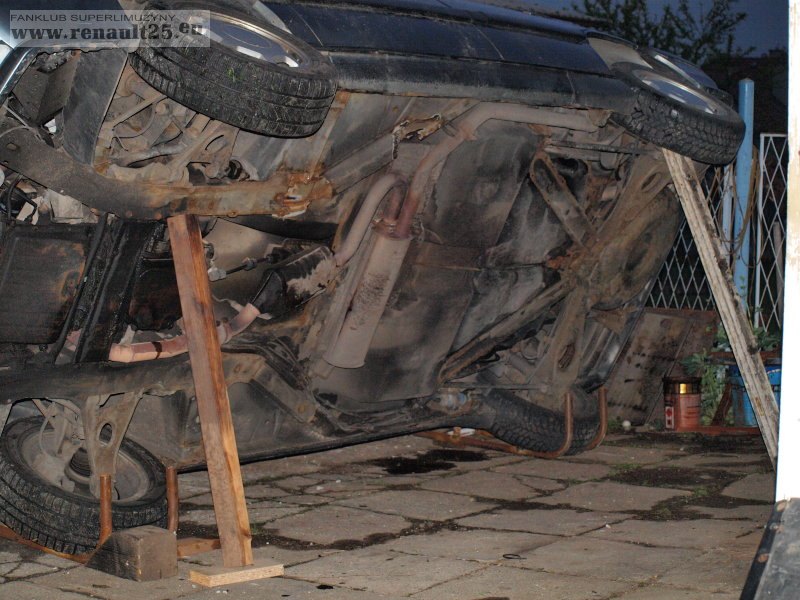

Uszkodzone okazały się podłużnice . Po wycięciu do czystej blachy , trochę ich niestety brakuje ;).
Praca pod podniesionym samochodem niestety nie należy do ani łatwych ani przyjemnych i czy to koziołki , czy kanał czy podnosnik .
Do dalszych prac postanowiłem więc przewrócić samochód na bok.
Przeszukałem sieć i znalazłem PRLowski patent , na kołyski służące do tego celu.
Z pomocą teścia zmajstrowaliśmy takie wynalazki i dziś przyszedł czas na operację.
Było ciężko.
Pięciu chłopa było potrzebnych żeby obrócić samochód. Powoli kombinuję jakiś zmyślny podnośnik żeby można było to zrobić samemu lub w dwie osoby.
Niebawem przegląd reszty podwozia. Szlifowanie, czyszczenie, odrdzewiacz , gdzie trzeba nowe blachy, środki konserwujące tam gdzie potrzeba i powinno się udać.

Fajny patent, pamiętam podobne za czasów PRL.O wiele wygodniejszy niż stawianie auta na podstawach kobyłkach gdzie wszystko na łeb się sypie lub kapie jak odrdzewiamy czy malujemy.
Ma tylko 2 małe wady wymaga użycia kilku osób do położenia autka i zalecana jest ładna pogoda.

Rdzy tam nie widać. To brud i nieco przekłamane kolory . Ale faktem jest że wycięte już fragmenty podłużnic są po stronie kierowcy. Na większości podłogi konserwacja nie naruszona.
Dziś jak się uda ,mycie całego spodu myjką i dokładna ocena stanu.

Dziś zakupiłem arkusz blachy 2x1 , i dopiero wieczorem dowiedziałem się ze mogłem kupić np. 0,5m kw. :twisted: , no ale blacha się chyba nie zmarnuje.
Została też wygięta rynna w kształcie podłużnicy i posypały się pierwsze spawy.
Ciemno się zrobiło i koniec pracy.
Wcześniej umyłem podwozie i przejrzałem progi. Niestety szwy na progach będą wymagały małych wstawek w kilku miejscach i konserwacji.
Blacha do której jest przymocowana tylna lewa podpórka zderzaka też do wspawania.
Przy okazaji sprawdźcie sobie przednie wnęki kół. Nad miejscem gdzie przykręcony jest przedni błotnik ,pod grubą warstwą konserwacji , zgnilizna, po obu stronach przewidziana naprawa ( dziury ) a w środku mokry piasek . Podejrzewam że to nie tylko u mnie . Poza tym podłoga w porządku , tył tekże. Sprężyny w porządku , na wahaczach powierzchniowa rdza. Po umyciu nawet przewody hamulcowe zrobiły się zielone a ich zapinki białe ;).
