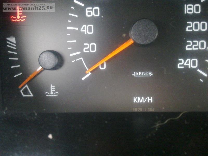

Po przejechaniu kilkudziesięciu metrów od chwili uruchomienia silnika, pojawił się komunikat głosowy o przegrzewaniu się silnika i zapaliła się kontrolka.Niemożliwe było po tak krótkim dystansie aby płyn się zagrzał do temperatury 125 stC tym bardziej,że wskazania temperatury na wskaźniku były dopiero minimalne.

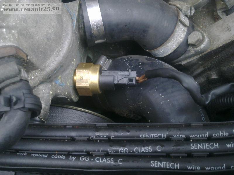

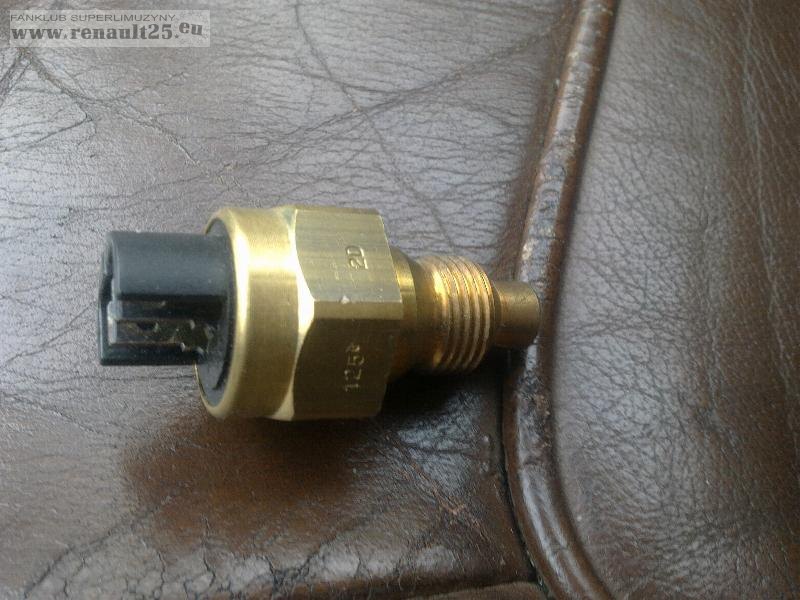

Okazało się ,że uszkodził się czujnik temperatury płynu zamontowany w termostacie.

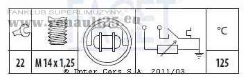

Schemat czujnika.
Sprawdziłem to w taki sposób ,że po odłączeniu wtyczki od czujnika kontrolka zgasła i już było wiadomo,że jest uszkodzony czujnik bo cała reszta układu chłodzenia działała prawidłowo /wskaźnik temperatury , termostat/.
Po wymianie czujnika kontolka już się nie zapala i gadaczka nie straszy swoim głosem.
