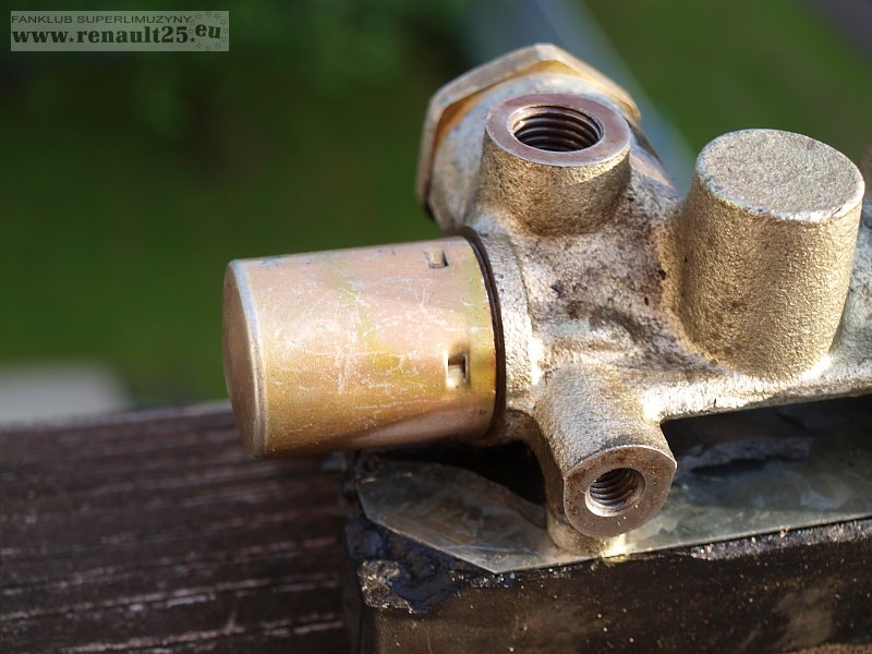

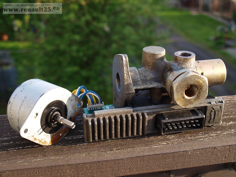

Na początek kilka fotek.
Tak wygląda częściowo rozebrany zawór. Widać zdemontowany silnik krokowy. Wlot oleju pod wysokim ciśnieniem (od przodu ) i wylot oleju do zbiornika wyrównawczego pod niskim ciśnieniem ( u góry ).
Na drugim zdjęciu zakuty stalowym kapslem czujnik położenia iglicy zaworu. Nie ma jeszcze pomysłu jak się do niego dostać o ile zajdzie taka potrzeba.
Na trzecim widać gumowy wypełniacz , którym zalana jest cała elektronika. Tutaj już częściowo usunięty.
Spód płytki też już oczyszczony. Druga strona o ile będzie taka potrzeba , będzie droga przez mękę.

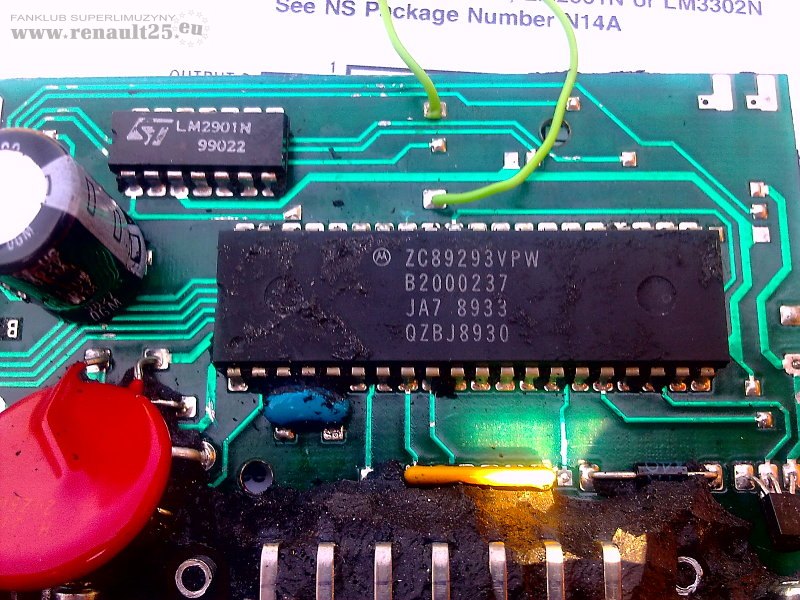

Porozginałem go. Wygląda jak po wojnie ale dosałem się do środka. Jest tam tylko cewka w którym pracuje ferrytowy rdzeń. Cewka prerwy nie ma . Rdzeń nie jest uszkodzony więc czujnik jest ok.
Odkopałem tez całą elektronikę . Jest tam jakiś mikrokontroler albo mikrokomputer motoroli . Nic w sieci nie można znaleźć na temat tego układu. Poza tym wzmacniacz operacyjny , stabiizator z reseten , kilkanaście tranzystorów i innego badziewia . Nie pozostaje mi nic inneg jak sprawdzać i ew. wymieniac wszystko po kolei za wyjątkiem mikrokomputera. Większośc rzeczy w SMD więc robota nie ciekawa :(.
Wysłany: 2011-05-22, 11:12
Kolejne dni walki za mną .
Bardzo prawdopodobne że przyczyną usterki jest uszkodzenie układu LM2901 , poczwórnego komparatora napięcia.
Na czujniku położenia nie występuje żadne napięcie. Kompletnie nic , mierzone miernikiem oraz oscyloskopem.
Układ kosztuje kilka zł , no ale niestety w domu takiego nie posiadam i dalsze odkrycia będą niebawem.
Ciężko się robi bez schamtu czy chociażby noty katalogowej mikrokomputera . Gdyby ktoś jednak całkiem przypadkim znalazł notę mikrokomputera widocznego na zdjęciu albo podobnego to bym się bardzo ucieszył ;).

Wysłany: 2011-05-22, 19:05
Nie wiem czy to dobre ale przypadkiem natknąłem się na to w sieci.
Wysłany: 2011-05-22, 19:26
Eeeee no przypadkiem to ja się na to natknałem od razu po odkopaniu tego układu ;).
Jak za to natkniesz sie na PDFa mikrokomputera ( tego większego ) , to dopiero będzie przypadek :D
