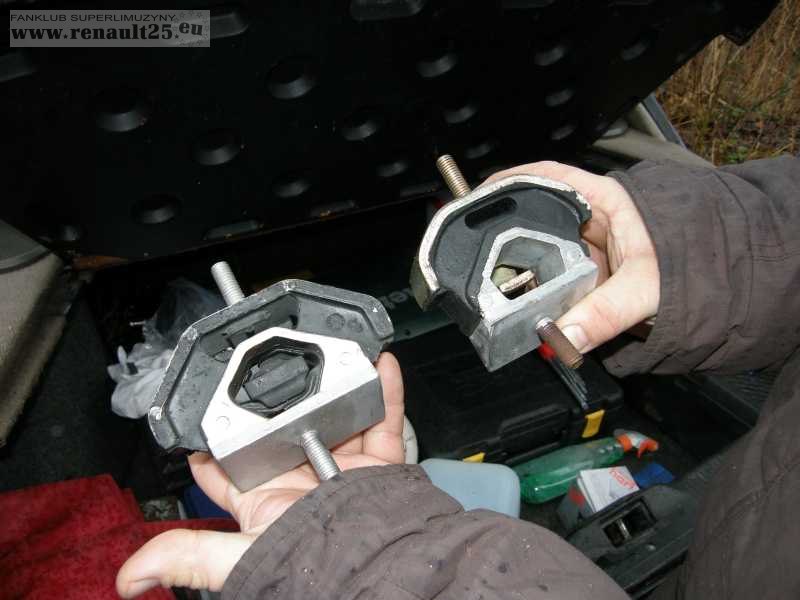

W wielu katalogach poduchy od skrzynię opisywane są jako poduchy pod silnik- u nas zakup bezproblemowy, niedawno kupowałem te pod skrzynię
http://www.renault25.eu/album_pic.php?pic_id=6350 tu masz jak wyglądają.
Zazwyczaj te katalogi w sklepach są ze zdjęciami części - od razu widać co do czego.
Jak by dalej robili problemy to daj znać kupimy tu u nas i ci prześlemy.

poduszka pod silnik - 2 szt lekko sie różnią
http://moto.allegro.pl/po...2079238916.html
http://moto.allegro.pl/po...2087415910.html

No ja osobicie nie znam tej poduchy ze skośną śrubką :roll:
Ale ta druga jak najbardziej normalna. :wink:

Skrzynia ma tylko jeden rodzaj poduszek do wszystkich rodzajów skrzyń manualnych.
Jeżeli potrzebujesz te poduchy do diesla to są to te ze śrubami ustawionymi prosto na 100%
