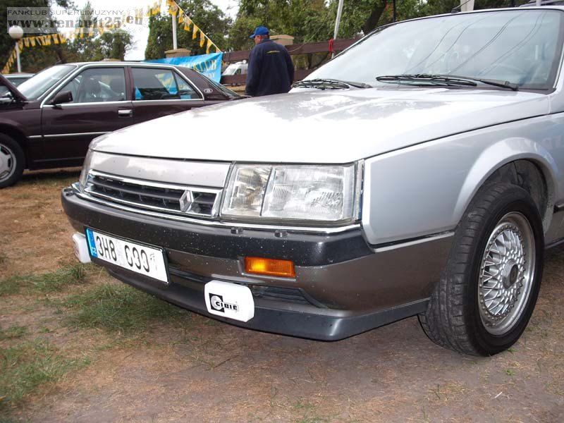

a tu ph1 na BBS-ach - 16 cali
Ostatnio zmieniony przez Adam 2010-11-03, 23:16, w całości zmieniany 1 raz
Wysłany: 2010-11-03, 23:18
BBsów NIE było w Ph1
