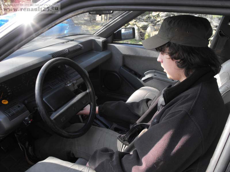

Czy wiecie jak załozyć inną kierownice do renault 25 , od innej renówki np. 19 lub safrane
Wysłany: 2011-12-03, 11:55
można ale po co. Samo R25 ma kilka rodzajów kierownic i można wybrać coś w swoim guście.
ta ostatnia jest od starszej wersji R25. Pytam się więc po co?

kupilem od safrana i chce sprawdzić jak będzie wygladało , tylko nie wiem jak ją załozyć ,bo moja r25 ma dziwne mocowanie beż śruby
Wysłany: 2011-12-03, 14:44
może wstaw w dziale "Album" - "Części R25" zdjęcie tego dziwnego mocowania. Pokazałem Ci, że taką kierownicę od Safrany dało się jednak założyć

Da sie założyć kierownice od Safrany tylko trzeba nagwintować kolumnę kierownicy na końcu. To zdjęcie jest z r25 które już dawno pojechało do huty, a ja wyciągałem tą kiere i tam właśnie było gwintowane, ale nie wygląda to estetycznie i nie wiem czy kierunki będą odbijać...

to znaczy że bez przerubki nie da rady założyć innej?

Raczej nie ma jak jej założyć bo zmienili konstrukcje mocowania. Jeżeli chcesz zmienić to musisz poszukać czegoś co ma takie samo mocowanie albo przerabiać :)
