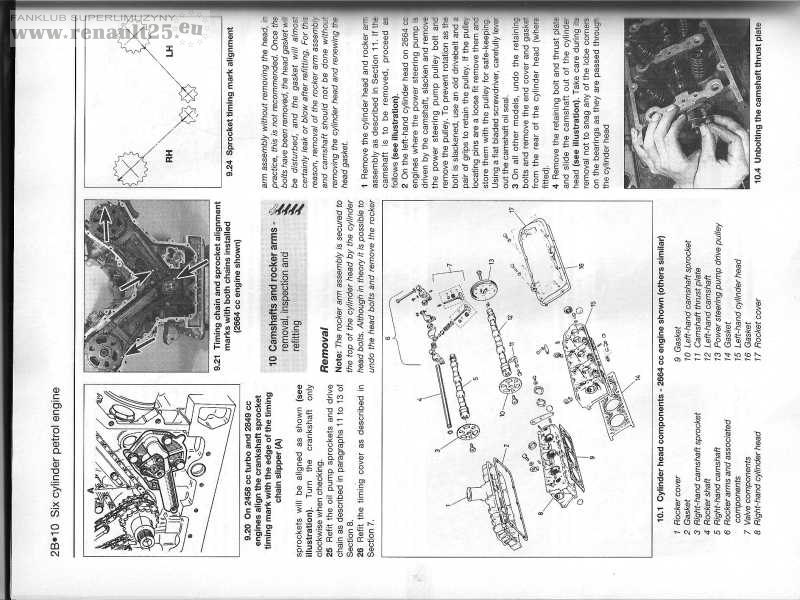

Witam wszystkich użytkowników, jestem posiadaczem R25 o silniku 2.7 V6, od niedawna na naszym forum. Mam problem z ustawieniem rozrządu w tym silniku - silnik jest na mechanicznym wtrysku, bardzo podobny montowany był w Peugeot 504 i prawdopodobnie Renault 30. Wyglądem silnik ten nie różni się zbytnio od silnika 2.7 V6 na pełnym wtrysku (elektrycznym) montowanym w Espace II i R25. Może któryś z kolegów posiada schemat ustawienia rozrządu lub wie gdzie są znaki do ustawienia, w którymś z tych silników. Zakładam ze ustawienia faz rozrządu w obydwu modelach silnika są takie same. Posiadam już czwartą R25 nigdy nie miałem V6, z tąd mój problem. Gdy ktoś potrzebował w innej kwestii pomocy chętnie wymienię się doświadczeniami. Na pomoc oczekuję na forum lub na GG 4648959. Pozdrawiam

nie ustawiałem nigdy rozrządu w V6. Jedyne czym mogę słuzyć to skany z Service and Repair Manual - Haynes'a.

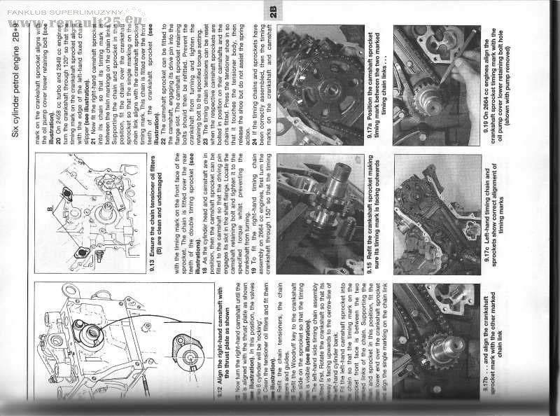

Udało się. Tak boczkiem dla lepszej rozdzielczości:

wielkie dzieki.nieznam niestety angielskiego.przeglądałem już nawet książkę w serwisie reno,ale tam oni wszystko ustawiają na blokady.niewidze na tych rysunkach klinów na górnych kołach.jedyny ratunek jakby którys z kolegów wymieniał łańcuchy lub miał tski silnik na wierzchu i zrobił zdjęcia jak są stawione koła i wał.może ktorys z kolegów robił swoje znaki podczas wymiany łańcuchów i podzieli sie swoją wiedzą.

chodziło mi własnie o rysunki. Na tych fotkach i schematach widać znaki na kołach łańcuchowych

Mogłeś zeskanować same zdjęcia to by było lepiej widać wszystko.

generalnie tak,,ale jest słaba rozdzielczość i marnie widac.powiękrzałem już i obracałem jak sie dało.ale wielkie dzięki.najlepiej było by dorwać taki silnik z rozrządem na wierzchu i rżucić na to okiem.

daj maila na PW to wyślę duże rozdzielczości
Wysłany: 2012-02-20, 09:39
Na łancuchach i na kołach są znaczniki o ile dobrze pamiętam. Na łancuchach powinny być one zaznaczone farbą.
Zrób może dokładne zdjęcie kół , to niewykluczone że sobie przypomnę jak to w praktyce wyglądało bo robiłem to kilka lat temu.

Ja wymieniałem rozrząd w V6 w tamtym roku . podaj mi namiary na PW to wyślę ci materiały z których korzystałem. Są za "ciężkie" do wstawienia na forum

Witam i pozdrawiam . Dodaje schemacik .

dzięki koledzy za info.przyznam że ten schemat od raczka jest rewelacyjny..nigdy nie miałem v6 z tąd moje braki.może wiecie koledzy który jest pierwszy cylinder w v6 lub jaka jest kolejnośś oznaczenia cylindrów.znam juz kolejność zapłonu ,dla zainteresowanych ..to 163524.pozdrawim

Witam . Ciesze sie że pomogłem :) dodaje kolejność
