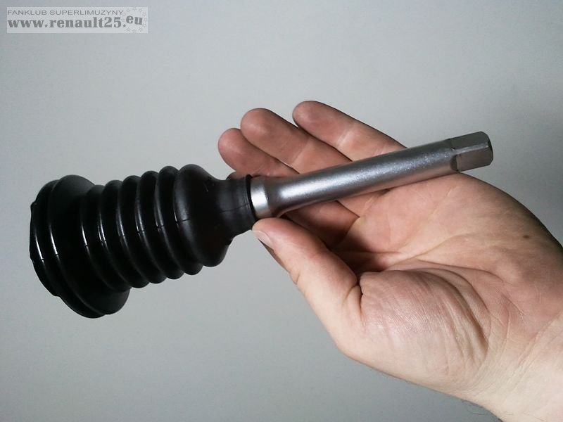

5. Naciągnij nową gumę :twisted: Gdyby nie chciała wejść zastosuj taki patent:

Tombog napisał/a:
Ehhh Ty to masz doświadczenie z gumami, i to jeszcze jakimi bajeranckimi , harmonijkowymi . To chyba model uniwersalny ( rozciągany ) :mrgreen:

ze względu na resztki konserwacji na drążku kierowniczym, żeby nie zasyfić nowej gumy zastosowałem sztuczkę tapicerów tj. nałożyłem na drążek worek foliowy po którym guma gładko i czysto trafiła na miejsce (po wcześniejszym wykorzystaniu patentu Tomboga).
