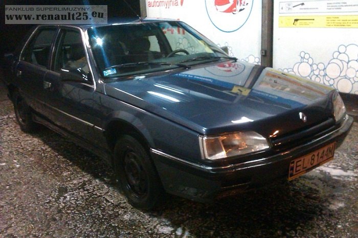

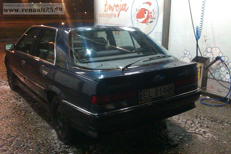

Jak już część z was wie staliśmy się znowu posiadaczami R25 :)
Tym razem padło na granatowego TX-a który należał do Ani-Kotek.
Może nie wygląda jakby wyjechała z salonu i może nie wszystko działa jak należy, ale damy rade i doprowadzimy do ładu ;)
O postępach prac będziemy informować... na razie Renie mamy 3 dni i doszukujemy się rzeczy do naprawy. Jako że jak wracam z pracy to jest już ciemno także pewnie w weekend będziemy walczyć.

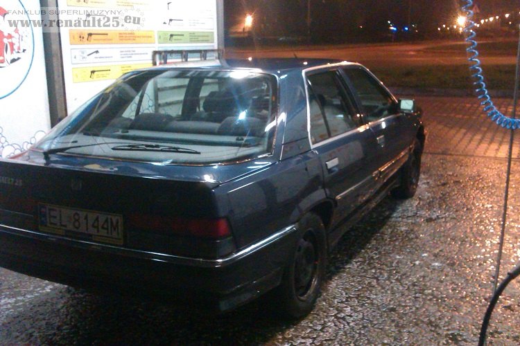

Pare zdjęć z pierwszego mycia

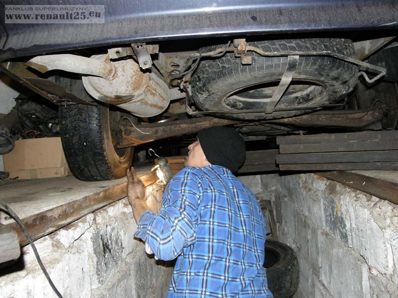

dziś Renia odwiedziła Jasień. Było trochę dłubania.

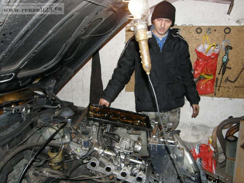

Dziś uszczelka pod głowicą. Walczyliśmy w garażu, znaczy Adaś z uszczelką a ja z kacem. Jakaś nierówna walka ale obaj zwyciężyliśmy.

No to teraz ja napisze pare słów o dniu dzisiejszym ;)
Renie Kupiliśmy z cieknącą uszczelka pod głowicą- lał się olej po silniku i leciał też do układu chłodzenia... Okazało się że auto miało wymienioną uszczelke pod głowicą razem z planowaniem głowicy i z tego co było widać również były zrobione zawory i reszta głowicy. Natomiast mechanik który ją składał miał chyba małe pojęcie o tym co robił lub do dokręcenia jej użył 2 metrowej rury (może myślał że im ciaśniej tym lepiej). Także nową uszczelkę zgniótł i to dosłownie- miała mniej więcej jedną trzecią swojej grubości... teraz założona jest nowa uszczelka i dokręcona z odpowiednim momentem. Niestety w układnie chłodzenia pozostało od groma "masła" którego ze względu na pogodę nie dało się wypłukać z układu, ale na wiosnę wypłucze cały układ i będzie ok.
Zostało jeszcze sporo różnych rzeczy do porobienia żeby Renie doprowadzić do w miarę normalnego stanu. Ile się da będę robił na bieżąco ale pewnie część rzeczy zostanie do wiosny ze względu na to że nie posiadam ogrzewanego garażu do dłubania. Adaś namiętnie wstawia zdjęcia za co dziękuje bo jak ma się łapy po łokcie w smarach i marznie sie to raczej trudno robi się zdjęcia...

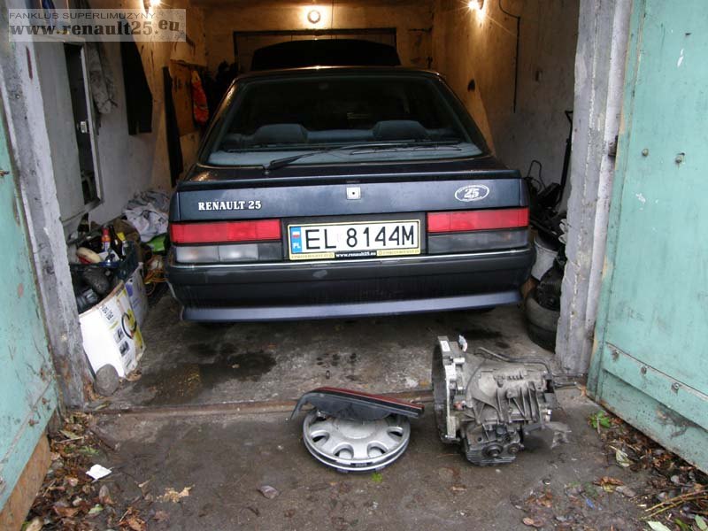

dziś pierwsze prace w nowopozyskanym garażu
