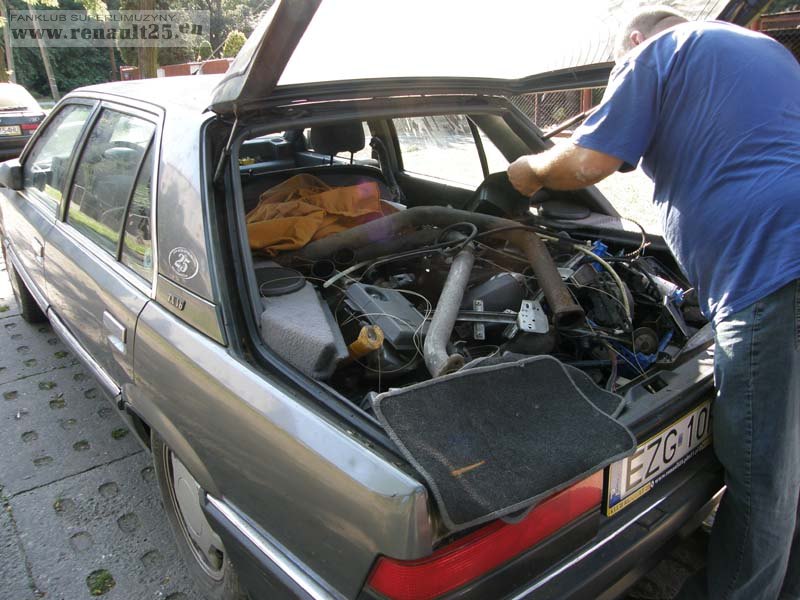

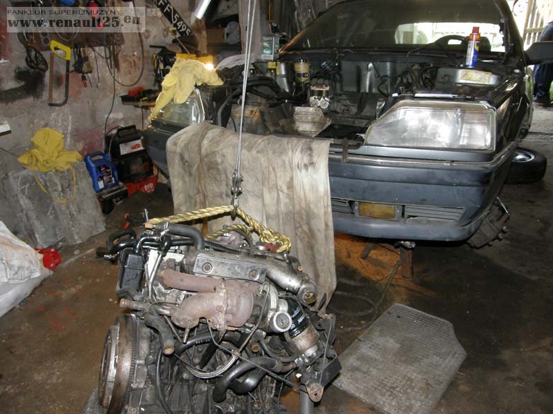

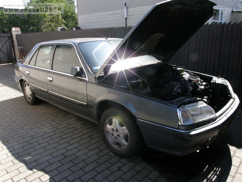

jak juz ogólnie wiadomo szykujemy szara V6 , której silnik był zajechany na amen ,pakujac do niej silnik z niebieskiej po krisie , czyli turbodisla 2.1
będą fotki , póki co założyłem temat
wykonaliśmy:
-wysoki spojler na tylną klapę ...w tym samym kolorze ( od Jasień garage)
-dostosowanie wlewu paliwa do końcówki na ropę, (benzynowy jest węższy)
-wymieniliśmy nagrzewnicę
-wyjelismy wentylator nagrzewnicy i udrążniliśmy przewody odprowadzające wodę
-wyjeliśmy silnik v6 ,oraz mase zbednych rzeczy z pod maski
-wyjeliśmy silnik ze skrzynia z niebieskiej
-teraz walczymy z odkręceniem dużej śruby od półośki
takie były początki
wkrótce wiecej fotek

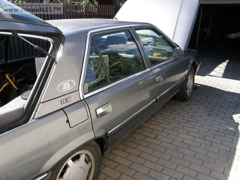

trzeba było dodać, że ta V6 to ta ostatnia z widocznych. Tu jeszcze należała do kol. Grzybka
potem należała do Artura czyli forumowego walthera_ppk

Obecnie prace trwają. Dawcą częsci została poKriss'owa "Tola"
V6 czeka teraz na dopasowanie nowego serca. Trzeba przełożyc skrzynię, półosie itd.
Udało się odkręcić uszkodzoną srube na półosi
Renia uzyskała też wysoki spojler. Z oryginalnego zszedł klar.
Jacław nadal dłubie, więc pewnie wieczorkiem opisze postęp prac.

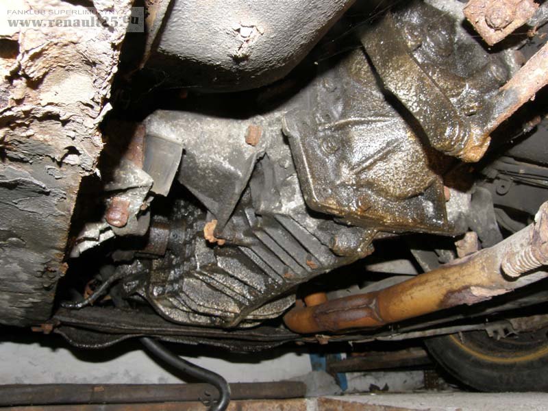

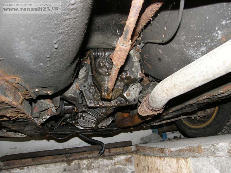

dziś demontowaliśmy skrzynię z ph1 GTX. Skrzynia ma byc zamontowana w V6 razem z silnikiem diesla.
Skrzynia to prawdopodobnie UN1 taka jak ma Marcin Boroński. Ta ma impulsator więc może uda sie podłączyć pod licznik z "fałszustki". Ma też hydrauliczny wysprzęglik jak V6.
w przekroju faktycznie jakaś kwadratowa, ma także inaczej ułożone mechanizmy do zmiany biegów
troche inne sa też kielichy półosi. Mają takie wytoczenia wchodzące w skrzynię.
Ostatnio zmieniony przez Adam 2012-12-01, 18:16, w całości zmieniany 2 razy
