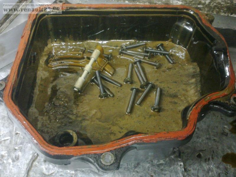

Wczoraj do Grudziądza trafił Łukasz.Przywiózł do naprawy skrzynię AR4 lecz nie tą uszkodzoną z Baccary lecz z rozbitej V6, która miała być sprawna ,ale przed założeniem do Baccary wymagała przeglądu. Niestety skrzynia posłuży jako dawca części do uszkodzonej skrzyni w Baccarze, ponieważ w misce olejowej zamiast czerwoniutkiego oleju było kilka litrów wody i "kawusia z mlekiem" :(
Widniejące w misce wkręty są od zdemontowanej płyty zaworów.

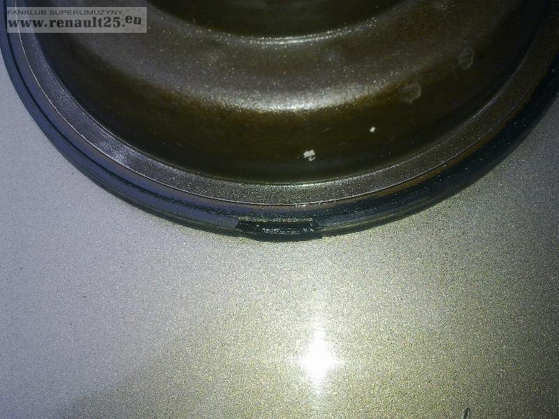

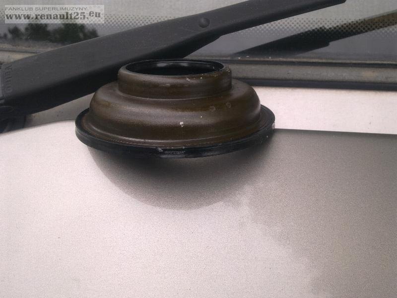

Winowajca awarii ,czyli tłok forwardu .
Ubytek w tłoku
