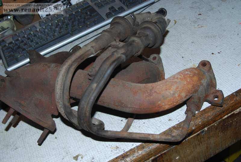

Witajcie oto zdjęcie kolektora spalinowego o którym rozmawialiśmy .Na mój gust to jest układ dopalania spalin. Ale myślę że tak znakomite grono ludzi wyjaśni ten temat.

O ile dobrze pamietam kiedyś na forum R5 było podobne ustrojstwo w R5 Turbo montowane na jakiś rynek chyba niemiecki?!

Witam.To kolektor spalinowy z renatki GTX 2.2 rocznik 86. Ten silnik był dawcą do tej którą mam teraz. Był inny blok od spodu i inna miska olejowa.

tak jest, późniejsze silniki 2,2 o oznaczeniu 733 mają aluminiową przekładkę pomiędzy miską olejową a silnikiem. Sama miska też lekko się różni.
mam taką renię w garażu ale takiego ustrojstwa w niej nie ma.
Ciekawostka.

Bo dochodzi kwestia na jaki rynek była przygotowana ta renatka.

Renatka była sprowadzona z Francji w 1991 roku . Tyle wiem od poprzedniego właściciela. I jeszcze jedno od tego kolektora szła stalowa rurka pod kolektor ssący.Jak będę w domku to zdjęcie dołożę.

No jeżeli do ssącego to w grę wchodzi tylko rekuperacja spalin.
Był taki okres pomiędzy późnym gaźnikiem a wczesnym monotronikiem.
Aby spełnić wymagania norm środowiskowych wprowadzono "dopalanie spalin" aby obniżyć poziom CO. Były to prymitywne układy mechaniczne i za bardzo nie zdążyły się sprawdzić dzięki rozwojowi elektroniki i układów wtryskowych. :mrgreen:

Witam. Tak też myślałem tylko nigdzie nie mogłem znaleźć choć kawałka opisu serwisowego do tego ,chyba się szybciej technologia posunęła niż drukarnia z instrukcją i to wycofali.Z tym że trzeba wziąć pod uwagę to że tam jest pełen wtrysk. Może to jakiś wybryk natury. ?
Wysłany: 2012-09-18, 20:30
EGR jest stosowany do dziś .
Różnie to wygląda w róznych silnikach .
W Citroenowym dieslu HDI , spaliny są wpuszczane do dolotu w pewnym niskim zakresie obrotów , potem zawór się zamyka .
Często gęsto taki EGR potrafi się zaciąc i samochód wówczas kopci na czarno.
Zawór otwierany jest podciśnieniem a to z kolei jest doprowadzane poprzez elektrozawór który jest sterowany komputerem silnika.
