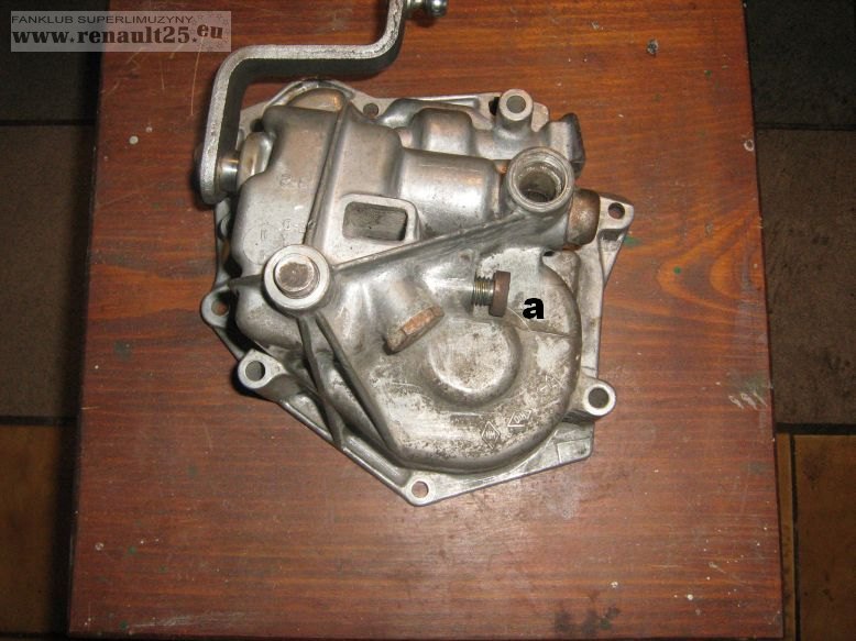

Wałek jest taki sam tylko nakrętka jest mniejszej średnicy i nie ma naciętych zębów.
[/img] w.
Przy okazji napiszę jak prawidłowo wymontować i zamontować pokrywę wybieraków.
Po odkręceniu śrub pokrywy obowiązkowo należy wykręcić kluczem ampulowym 8 śrubę a blokady 5-tego biegu.
Skrzynia może być na luzie ale najlepiej na 4-tym biegu.
Natomiast przy montażu obowiązkowo musi być włączony 4-ty bieg.
