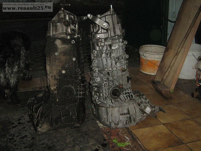

Dzisiaj wymieniłem skrzynię biegów :D
Lewa półoś bardzo łatwo zeszła i weszła na swoje miejsce :D :( Ktoś już ją demontował :?:
Natomiast prawa po wybiciu sworznia rozprężnego cofnęła się od razu o około 3 mm.
Problem nastąpił przy montażu :( w żaden sposób nie dało się ustawić na sworzeń zabezpieczający :( różnica ok. 2,5 mm
Dopiero po wyjęciu podkładki gumowej z kielicha
dało się zgrać otwory :D
Ale po montażu jest luz promieniowy wcześniej nie było
Czy ma ktoś na to jakiś genialny sposób aby docisnąć półośkę o te brakujące 2,5 mm :?:
W lewej półośce jak i w zapasowych podkładek tych nie ma :?:

Wygląda na to że skrzynia jest trochę inna . Gdzie była ta gumowa podkładka ???

MaciejR21 napisał/a:
Skrzynia na pewno jest taka sama.
Wielokliny skrzyni też mają identyczne wymiary.
Tak jak pisałem w kielichu który jest wsuwany na wieloklin skrzyni biegów.
Podkładka ma 4,5 mm grubości otwór 10 i na zewnątrz ząbki jak wieloklin.
Przy nacisku siły rąk nie dała się zamontować w miejsce gdzie była w poprzedniej skrzyni.
Aby skasować luz zastosowałem klej
http://www.loctite-kleje....662%29_t836.htm
Stosowałem go kiedyś z powodzeniem gdy były luzy na łożyskach do wieloklinów nigdy.
Jeśli nie będzie efektów z klejem postaram się zrobić jakiś przyrząd do montażu.
