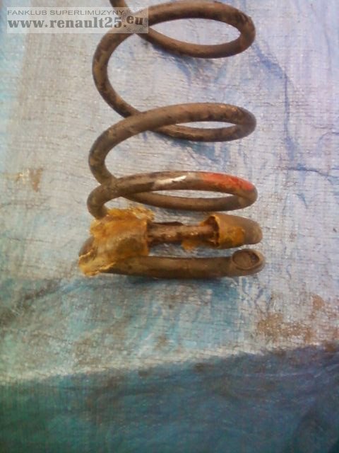

Dziś zauważyłem że z jednej strony koło jest pod ukosem do wewnątrz po oględzinach sprężyn na oko wszystko ok.ale mam drugie to zmienię po odkręceniu amorka z góry i rozpięciu ,łącznika stabilizatora mam ją na wierzchu jest cała .
Tak na półtora zwoju miała na ciągnięty kawałek plastikowej rurki(szlaufa?) było tak fabrycznie? ale pod tym plastikiem (napuchniętym ) kupa rdzy a ten kawałek sprężyny cienki jak jak sznurówka :D .
Po wymianie oczywiście wymieniłem dwie, stoi bardzo ładnie, wysoko tak ok.7cm. od opony ,a swoją drogą kto powiedział że tak łatwo się je wymienia samemu? :P
Mogło trochę tyłem wozić przez to odchylone kolo ?

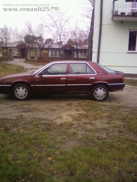

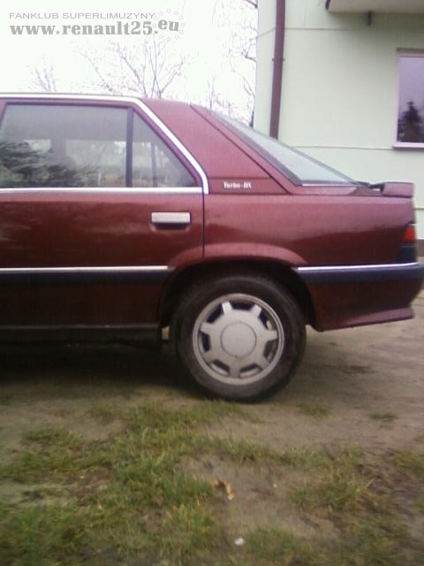

tak stoi

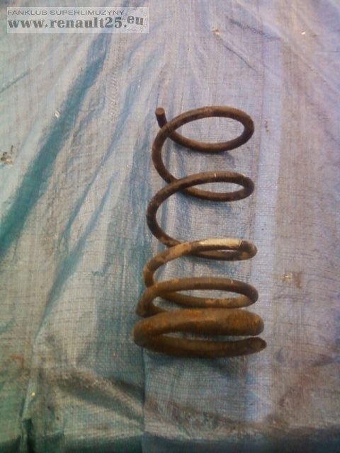

a to co było pod tym plastikiem.
były takie oryginalne?
Może trochę za wysoko stoi, w rozbitej był hak może sprężyny są mocniejsze(wyższe?) bo od niej wziołem.Ale są oryginalne bo pasowały w u góry w gniazdo gumowe a na wachaczu,w rowek.. :D
