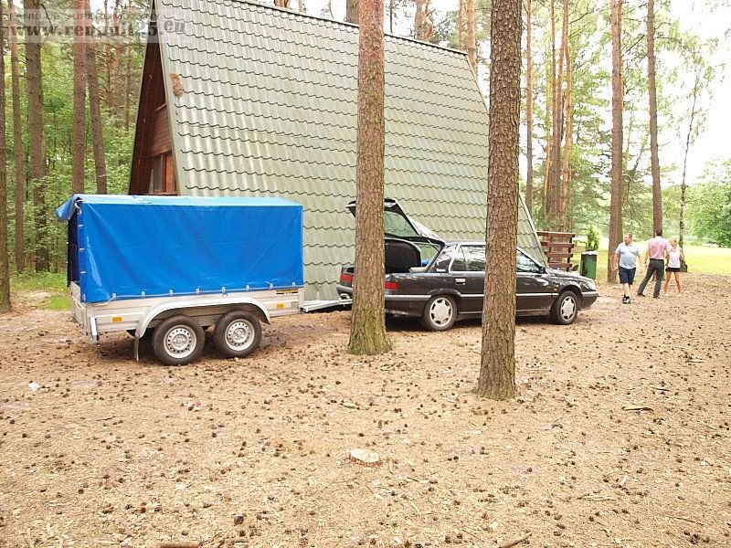

Jechałem na zeszłoroczny zlot PIKURa z nie małą przyczepą i były problemy.
Po 30 km jazdy , skrzynia odmówiła posłuszeństwa, a dokładniej zaświeciła tryb awaryjny.
Był choleryn upał a okazało się że nie działał wentylator na chłodnicy oleju. Po ominięciu czujnika temperatury ( który był uszkodzony ) i ostudzeniu skrzyni , do końca drogi i z powrotem nie było już problemów .
Oczywiście pod wzniesienia i z dużych zjazdów należy blokować biegi 1,2,3 w zależności od prędkości.
Przyczepa wyglądała tak , a w tle mój tegoroczny domek ;).
