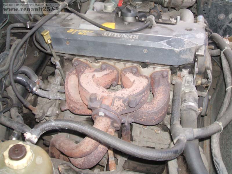

Kupując środkowy tłumik Przy okazji zamówiłem uszczelkę
Z jakiego to jest modelu :?:
Czy ktoś taką potrzebuje :?:

Witam !!!
Jest to uszczelka od kolektora wydechu uszczelniając kolektor i dwururkę wydechu .

O tym doskonale wiem,pytałem do jakiego modelu R25 pasuje :?: otwory w uszczelce mają średnicę ø 50 jak napisane na uszczelce.
W J7t otwory są mniejsze i mniejszy jest rozstaw otworów na szpilki.

może to i uszczelka do 12v
w J7R i J7T wymiary powinny być identyczne

Witam ponownie !!!
Uszczelka z otworami fi 50 pasuje do Espace II z silnikiem 2,2 .
Najprościej zmierzyć suwmiarką średnicę dwururki (jedna z rur) , dodać 2 mm do wymiaru i otrzymamy średnicę otworu w uszczelce jaka powinna być w danym modelu . Te 2mm potrzebne jest na zatoczenie korpusu dwururki .
