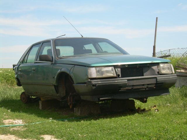

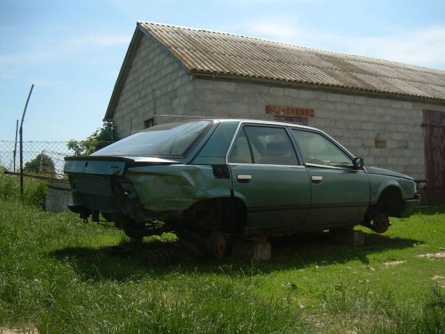

Trafiła się okazja i kupiłem od kol,Zeba uszkodzoną PHI ZA 500 PLN :)
Wymieniłem komputer silnik w dalszym ciągu na PB nie chciał się uruchomić :)
Ale zakup uznałem za udany ponieważ zasilił moje auto w niecieknący silnik :)
