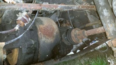

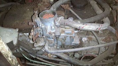

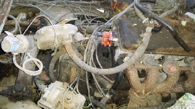

witam koledzy zakupiłem barkasa z nieznanym (dla mnie ) silnikiem i skrzynią biegów , silnik ma charakterystyczny mały aparat zapłonowy w głowicy , w skrzynię najprawdopodobniej wstawiony jest jakiś dystans stalowy - taki ze 30 cm , skrzynia na linki , pierwsze tropy jakie dostałem to to że jest to silnik renault ale potem to już pewności brak czy R20 czy 25 czy estafette i jaka pojemność , silnik na gaźniku, możecie pomóc w rozpoznaniu jaki to silnik jaką ma pojemnośc / moc i z czego pochodzi ?:)

Moimi zdaniem podobny do silnika z Renaulta J7R w R 21 takie występowały, miał tam 2000cm i 107KM ale był na wtrysku z katalizatorem, na gaźniku będzie pewnie inaczej. Powinien mieć tabliczkę aluminiową nitem przymocowaną. R 20 miały takie silniki na gaźniku dlatego myślę, że to po R 20 będzie
Wysłany: 2018-01-15, 12:34
w R25 też występowały jednostki gaźnikowe. Miały 2 litry pojemności i 103 KM. Silniki te występowały też w R20, Fuego, Espace I i II, a nawet w Trafikach

Proszę sprawdzić , czy silnik posiada tabliczkę znamionową ? I uzupełnić post .

j7r to wtrysk :P
strzelam że j6r, kwestia jaka wersja, trzeba obejrzeć tabliczkę, podpowie więcej na pewno

niestety tabliczki znamionowej brak , silnik namoczyłem ropą ina dniach go umyję to moze bedzie widać więcej :)
