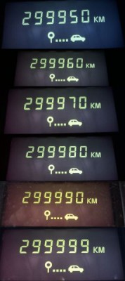

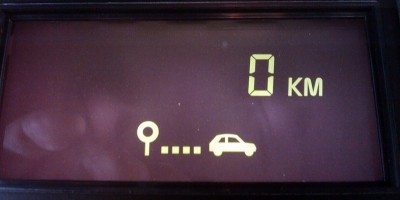

Wysłany: 2010-02-10, 18:21   Licznik przeniegu km
Do przeprowadzenia testu skłonił mnie przypadek Olusia, któremu najnormalniej w świecie licznik całkowitego przebiegu zrobił fikołka po przejechaniu 299 999 km. Ze zdziwieniem stwierdziłem naocznie, że jego auto pewnego dnia odmłodniało o, ni mniej ni więcej, 300 000 km. Jako że moim zegarom brakowało ledwie klikaset km do podobnej sytuacji, postanowiłem prześledzić, udokumentować i potwierdzić seryjność tego fenomenu. Rzecz dotyczy licznika elektronicznego w wersji PH II. Podobno widziano na wyświetlaczu przebiegi wyższe od 300 000, ale prawdopodobnie chodzi o R25 PH I. Być może reset przebiegu po 300 000 km wprowazono dopiero w PH II. Jeśli znacie przykłady wskazań wyższych od 300 000 km, proszę o wstawienie zdjęć i opisanie wersji w jakiej taki przypadek miał miejsce. Oficjalne dokumentacje nie wspominają nic o momencie fikołka zegarów :)

normalnie nówka sztuka :D

Ciekawe po co to zerowanie licznika, czyżby Francuzi zakładali, że R25 nie wytrzymają powyżej 300kkm przebiegu :lol: :lol:
Wysłany: 2010-02-10, 20:59
wprost przeciwnie - wiedzieli, że po 300 kkm to dalej nówka ;)
Wysłany: 2010-02-10, 23:30
On Wam wszystkim ściemnia !!!!.
Dał SE zrobić na zamówienie nową sztukę albo kupił "kolekcjonerski okaz" z małym ( czyt. zerowym ) przebiegiem :D

Produkcja skończona kilkanaście lat temu, stał cały czas w stodole i uszczelki "miętkie", ten to ma fart :D:D
