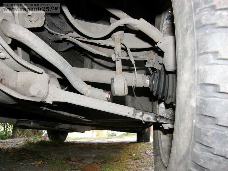

Spadający łącznik stabilizatora
Wysłany: 2011-11-10, 06:15
komplet czyli łącznik i zabezpieczenia na jedną stronę 60 zł. W zamian błoga cisza w zawieszeniu.
Ps. Zamówiłem na drugą stronę - mają być na poniedziałek. Wezmę od razu drugi łącznik stabilizatora i nowe gumy obejmujące drążek.

i gotowe. Przed operacją:
i po operacji:

Wysłany: 2011-11-22, 08:58
Teraz weszło od razu - czy też z oporami ?
Wysłany: 2011-11-22, 19:55
jak w masełko, tym razem
Wysłany: 2011-11-23, 09:15
Łączniki muszą wchodzić na ciasno a wręcz bardzo ciasno. Pomaga użycie pasty BHP bądź płynu do naczyń.
Jeśli wchodzą lekko to drążej jest już wytarty i należało by go wymienić ew. napawać.
W przeciwnym wypadku szybko się nowy łacznik wyrobi.
Wysłany: 2011-11-23, 10:56
napisałem jak w masełko - bo miałem problemy z montażem łącznika na drugiej stronie. Tu pomogło posmarowanie substancją konserwującą żeby natłuścić i - w porównaniu z montażem poprzedniego łącznika - weszło lekko. :)
