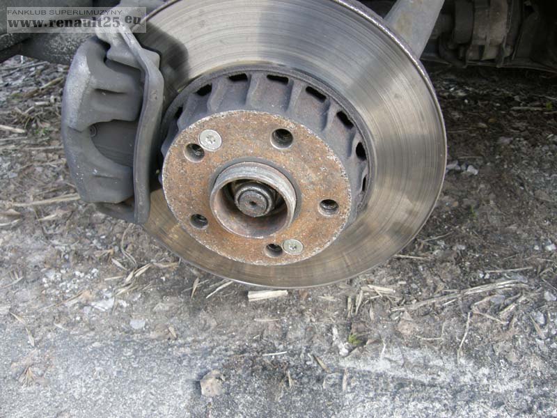

Ledwie się zrobiło troszkę cieplej, wymieniłem ryczącą dmuchawę nawiewu wnętrza i naprawiłem spryskiwacze szyby. Dzis zabrałem się za łożysko przednie, które ostatnio uparło się zagłuszać muzykę we wnętrzu pojazdu.
piastę z pokriss'owej Toli wymontował mi wczoraj Jacław. Przypominam, że wczoraj w Łodzi praktycznie przez cały dzień siąpił upierdliwy kapuśniaczek. Tym bardziej więc doceniam poświęcenie kolegi

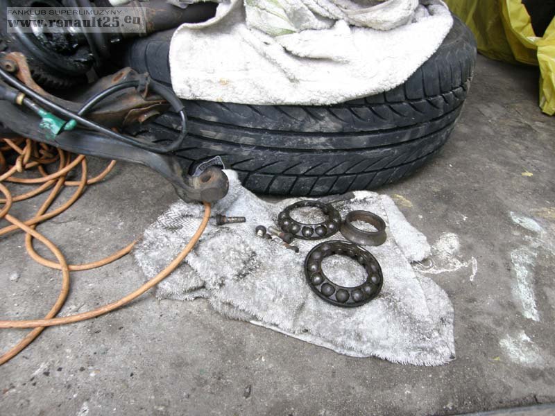

niestety już na pierwszy rzut oka widać, że łożysko jest - mówiąc delikatnie - "niezaspecjalne". W celu przypomnienia sobie jego budowy, zadałem sobie trud jego rozkręcenia.
trud sie opłacił. Widoczne na fotce kulki posłużą wspaniale jako .... amunicja do procy :D

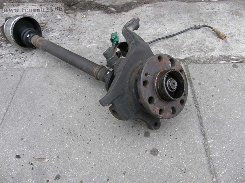

I nagle olśnienie. Razem ze skrzynią biegów od Gzary, w Espace Olusia, przybyły do Bogutalandu i inne elementy
na bank była tam półoś z piastą! Pół godzinki szukania w garażu i mam ją!!
Tylko jak ją teraz od półosi odkręcić? Oto jest pytanie do obmyślenia w przerwie na lampkę wiśnióweczki ;)

Rozebrać łożysko sprawdzić kulki i bieżnie łożyska czy nie ma wżerów jeśli nie ma nasmarować i zmontować :)
Jeśli jest jakiś najmniejszy wżer wyrzucić i zamontować nowe łożsko
Do zdemontowania pierścienia wewnętrznego Adaś ściągacz posiada :D
Dzisiaj nasmarowałem lewe i prawe łożyska przodu [miałem zapasowe]i o ileś decybeli jest ciszej w samochodzie :)

Dziękuję Lucjanie. Na szczęście śruby z torxami były niewyrobione i łatwo się odkręcają za pomocą odpowiedniej nakladki na zwykły klucz nasadowy.

ps. zapomniałem na wstępie napisać, że sprawdziłem poziom oleju w automatycznej skrzyni biegów. Wszystko jest w porządku. Z łożyskiem też sobie poradziłem.

Dokończyłem także prace nad łożyskiem przednim, wreszcie efekt jest zadawalający.
