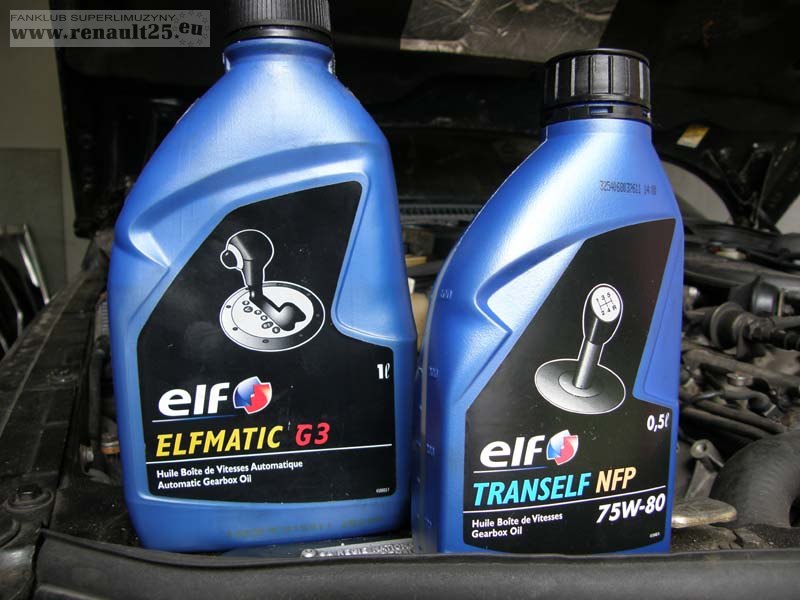

2. Najlepiej jest zastosować olej ELFMATIC G3 , nie jest drogi. W dobrym sklepie kosztuje 20zł / litr. Można też zastosować Mobil ATF220 lub polski olej Hipol IID. Olej musi być czerwony. Wszystkie są mieszalne ze sobą. Osobiście uzywałem ELFMATICa i Hipolu a także ich wzajemne mieszanki. Nie było i nie ma żadnych problemów.

to oleje do automatycznej skrzyni biegów. Ten z prawej to olej do mechanizmu różnicowego. Ten z lewej stosuje się też do przekładni kierowniczej (wspomagania)
Tranself jest dosyć drogi i sprzedawany w półlitrowych butelkach. G3 to cena około 20 zł za litr.
