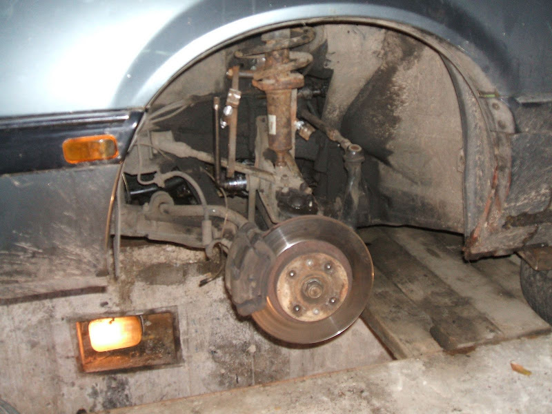

no i wymieniliśmy z Oleksem spręzyny i amortyzatory zawieszenia przedniego w mojej R25. Obydwa elementy były brane z mojej poprzedniej reni rozebranej na części:
Przód się podniósł dośc znacznie - założone u mnie amortyzatory były jakieś 2 cm krótsze a spręzyny miały obcięte pojednym zwoju od góry.
Po wymianie jednej strony nie zauważyłem specjalnej różnicy (wyjeżdżałem zgarażu, zeby odwrócic autko drugą stroną). Po wymianie obu przód znacznie się podniósł, można powiedziec że celuje w niebo. NIE DA się nim jeździc, koła kręcą się w miejscu ślizgając po asfalcie. Każdy wybój powoduje pływanie auta po całym asfalcie (mokro,deszcz) zachowanie auta w czasie skrętu czy jazdy na wprost nieprzewidywalne :(
No i co?? Miał ktoś już coś takiego?? Sprężyny leżały rok, może się rozpręzyły??
