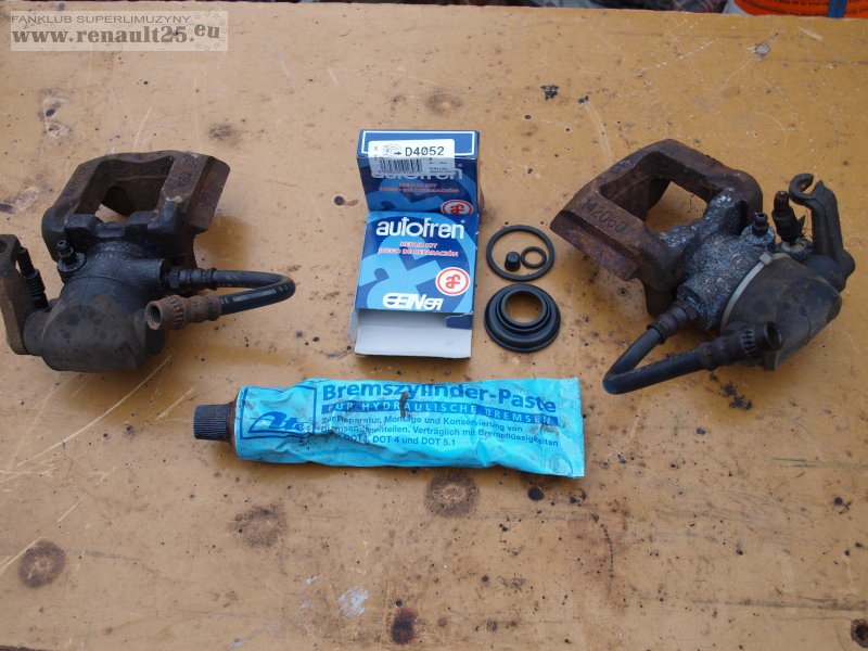

Żeby zabrać sie do pracy , trzeba się wcześńiej zaopatrzyć w zestawy naprawcze zacisków.
Dostępne są w zasadzie tylko uszczelnienia. Tłoków i elementów składowych zacisku , niestety na rynku brak.
Potrzebny też jest smar do tłoczków hamulcowych.

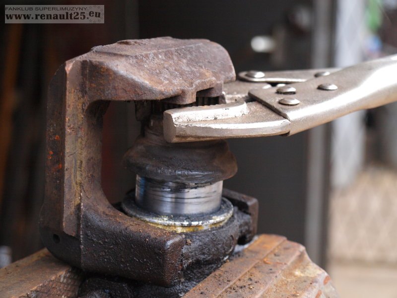

Teraz wykręcamy tłok w lewo . Trzeba tutaj uzyć dość mocnego narzędzia bo często tłok siedzi tak mocno że zwykłe śrubokręty się wygnają. To już pokazuje w jakim stanie były zaciski. Ja używam do tego paska grubej blachy stalowej. Nie może to być szeroki pasek bo tłok podczas odkręcania wędruje do góry i poprostu nie będzie miejsca żeby szeroki pasek blachy można było wcisnąc między tłok a szczęke. W końcowej fazie wykręcania tłok zatrzyma się w miejscu. Trzeba wówczas na jego końcówce zacisnąć szczypce / klucz i wybić tłok do góry. Ja używam do tego celu klucza typu MORS.

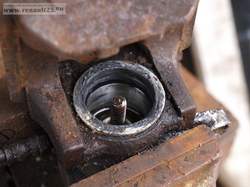

Po wyjęciu tłoka, widać jego gniazdo , uszczelkę , oraz popychacz hamulca ręcznego .
Uszczelkę należy wydłubać używając cienkiego płaskiego wkrętaka. Trzeba jednak robić to ostrożnie , żeby nie porysować powierzchni cylindra.
Teraz trzeba cały cylinder i gniazdo uszczelki jak najdokładniej wyczyścić...Wyczyścić też należy frez w który wchodzi zewnetrzna osłona tłoka ( opisana na początku ) . Jeśli będziemy zakładać nową osłonę to trzeba ją dobrze wcisnąć w wyfrezowany rowek , żeby przy wysuwaniu się tłoka, nie wypadła ona z niego. To bardzo ważny element zacisku , jak osłona pęknie lub spadnie , naleci tam piach , porysuje się tłok /cylinder i zacisk do wyrzucenia :(.

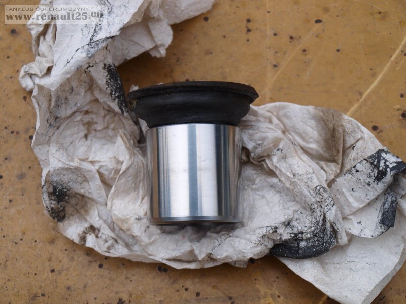

Kolejną rzeczą jest dokładne wyczyszczenie tłoka. Nie może na jego powierzchni być żadnych głebokich wżerów bo jeśli taie się znajdą , to niestety zacisk może a prawdopodobnie będzie przeciekał.
Do składania zacisku używamy smaru do tego celu przeznaczonego . Nową uszczelkę wkładamy na tym smarze. Smarujemy też powierzchnię cylindra ZA USZCZELKĄ . Jest to dośc trudne bo miejsca tam mało i dodatkowo sterczy popychacz ręcznego ;).
Pokrywamy cienką warstwą tłok i możemy do spokojnie wkręcić spowrotem. W pierwszej fazie trzeba go przepchąć przez uszczelkę . Powinien się wkręcać lekko i bez oporów .
