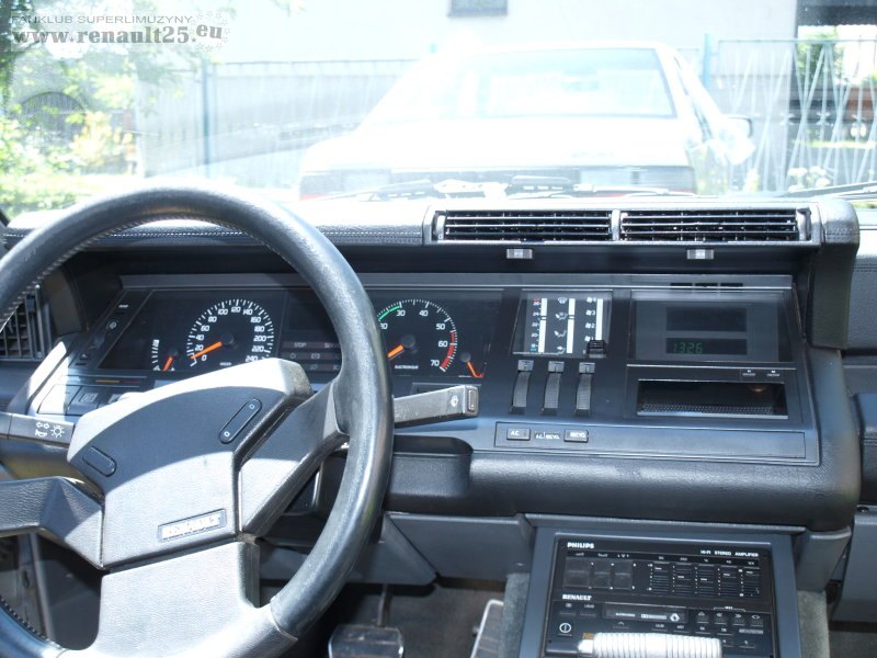

1. Demontaż tablicy

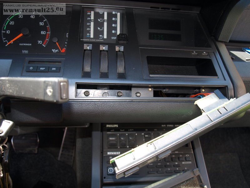

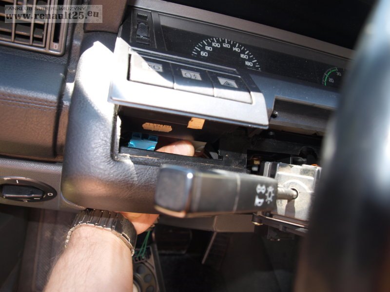

Zaczynamy od zdjęcia osłon kolumny kierowniczej. Obie części przykręcone łacznie na 5 śrub ( o ile ktoś nie ma połamanych mocowań ).
Po zdjęciu osłony, widoczne są dwie śruby które należy odkręcić.

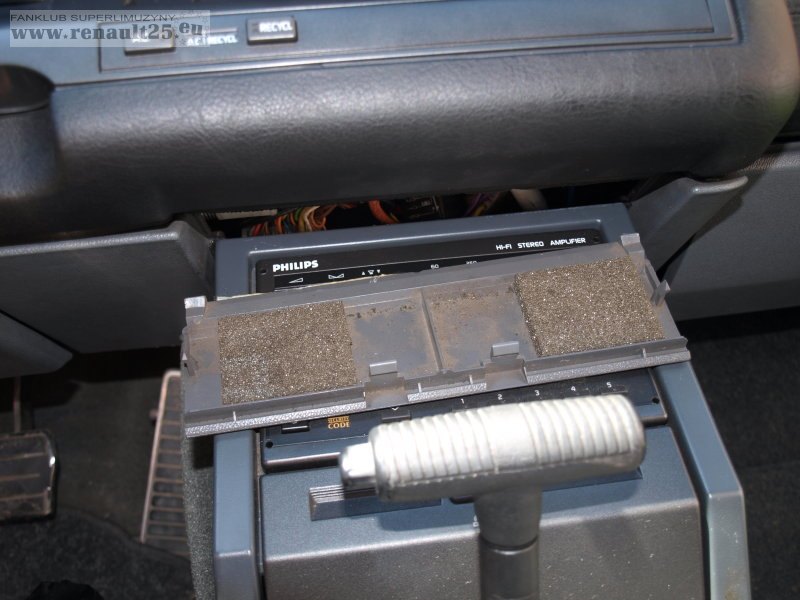

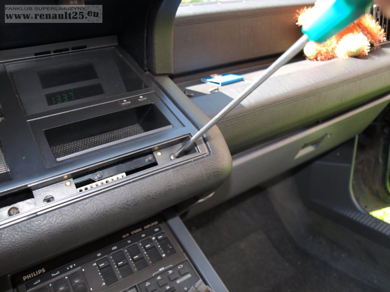

Kolejnym etapem jest zdjęcie zaślepki nad radiem,

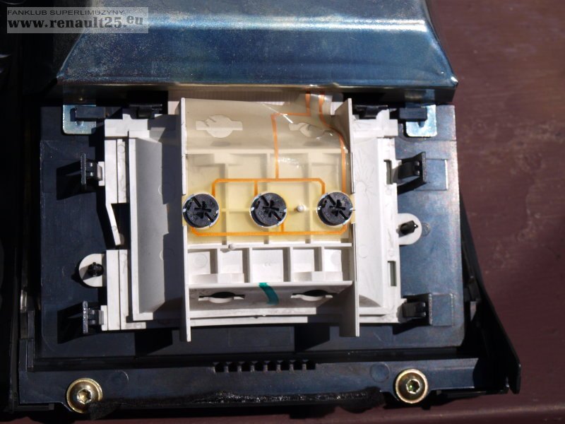

i wypchnięcie na zewnątrz panelu z przyciskami klimatyzacji.
Pod panelem znajdują się 4 śruby . Odkręcamy dwie pierwsze od prawej.
W tym momencie można już unieść deskę do góry.

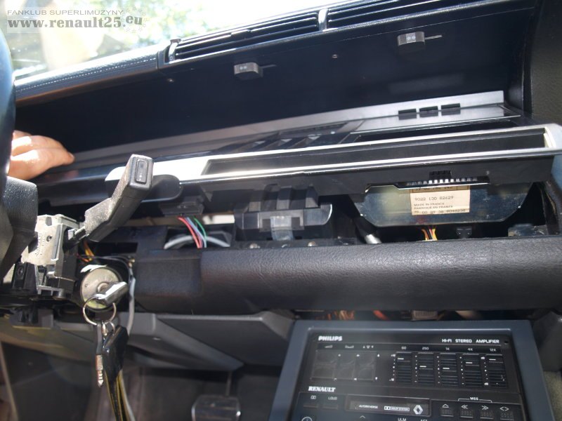

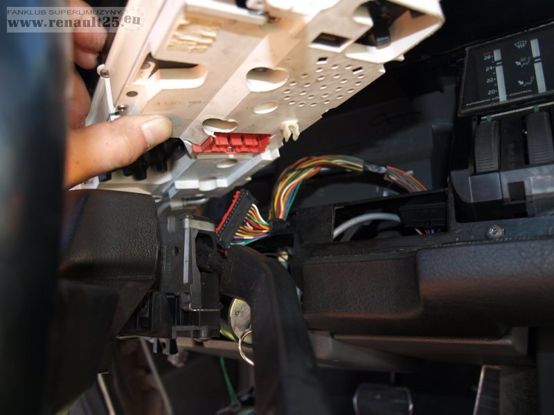

Odłaczamy wszystkie przewody podłaczone do licznika , wszystkich przycisków oraz regulatora oświetlenia. Wcześniej należy zdemontować głośnik komputera pokładowego przez otwór którego można w łatwy sposób poodpinać przewody z kontrolek oraz wyłaczników swiateł przeciwmgielnych i awaryjnych.
Ostrożnie należy odłaczać kostki z licznika bo są one delikatne i ciągnięcie ich za przewody może sie źle skończyć .
Wyciągamy całą deskę i możemy przenieść ją w wygodne miejsce do dalszych prac .

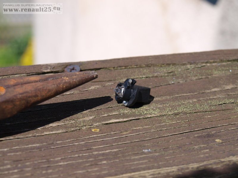

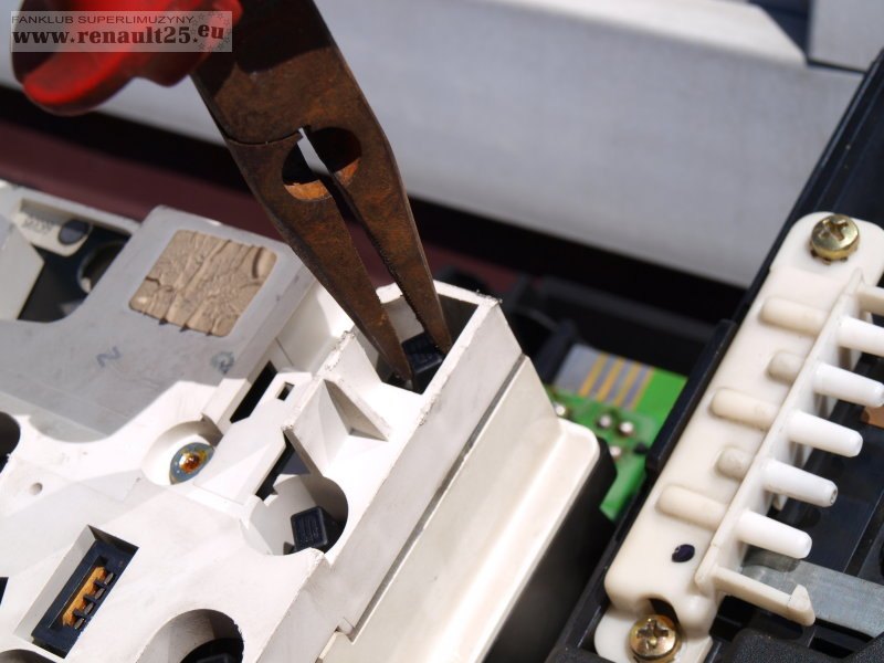

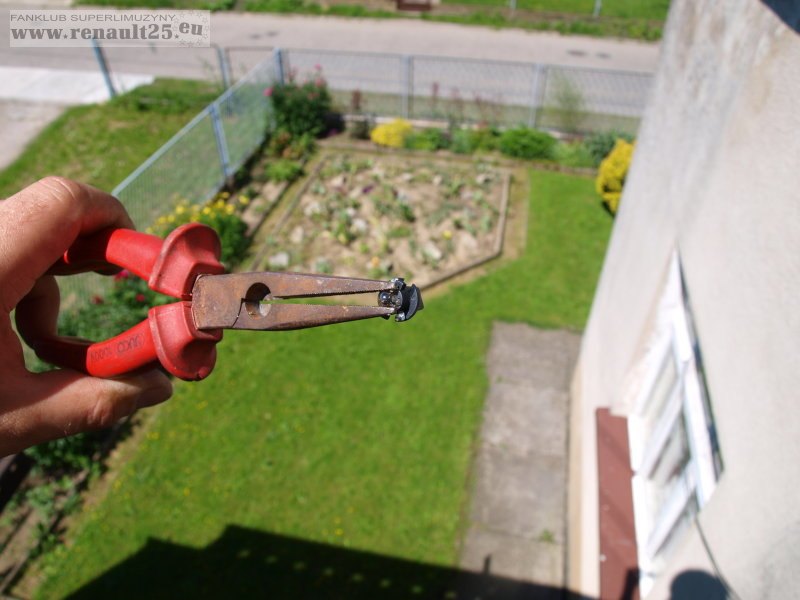

Tutaj trzeba zaopatrzyć się w wąskie szczypce , bo bez nich wymontowanie oprawek z żarówkami może okazać się niemożliwe.

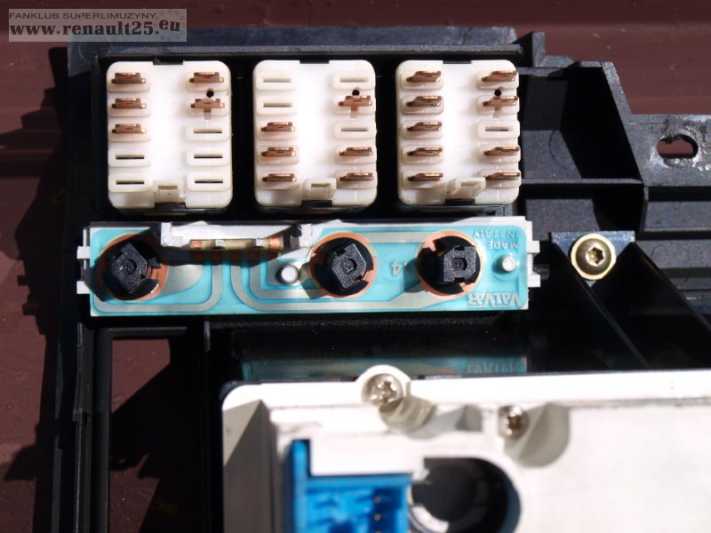

Wykręcamy wszystkie oprawki. Znajdują się one w liczniku , w panelu kontrolek ,
w panelu przycisków syntezatora mowy,
oraz w wyświetlaczu radia

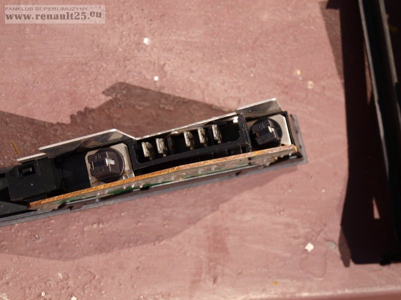

i regulatorze podświetlenia

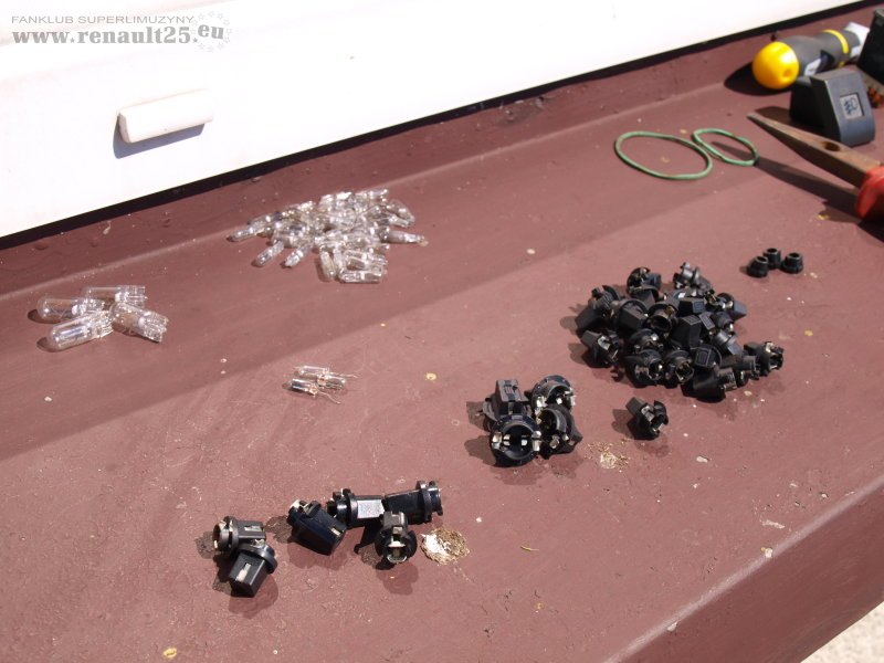

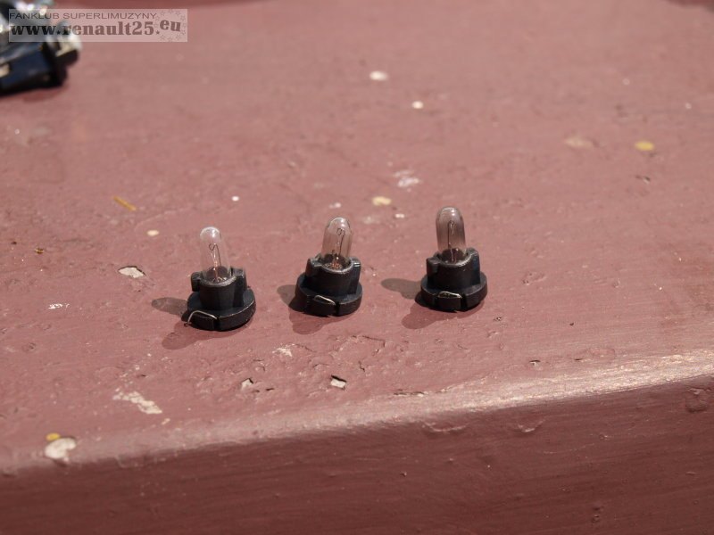

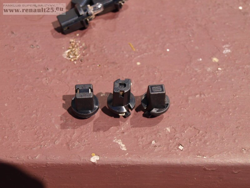

Teraz kolejna operacja a mianowicie wymontowanie żarówek z oprawek. W całej desce znajdują sie cztery rodzaje oprawek
przy czym z licznikowych żarówki wyciąga się najtrudniej. Należy to robić delikatnie bo
można je łatwo zgnieść.

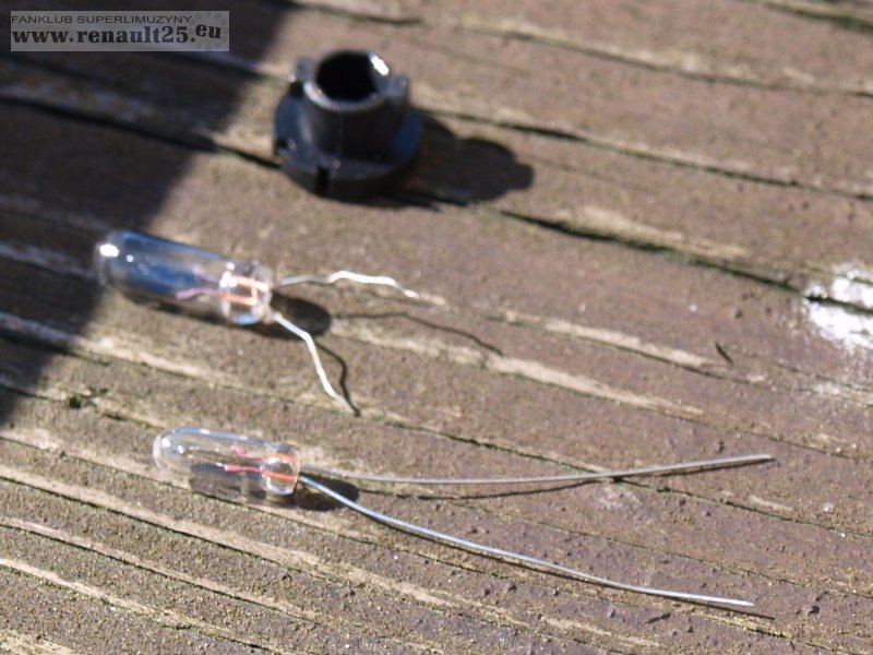

Do podświetlenia wyświetlacza radia należy użyć żarówek "radiowych" z wąsami. Muszą one być odpowiedniej mocy bo typowe zaróweczki do paneli radiowych są za słabe. Na zdjęciu własnie takie za słabe żaróweczki ktore jak się okazało świecą tragicznie.

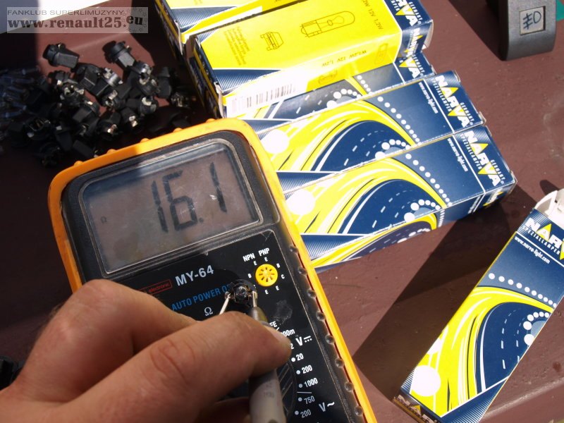

Po zamontowaniu zarówek do oprawek , warto zmierzyć je omomierzem. Zawsze może trafić się sztuka fabrycznie uszkodzona, a na pewno nikt by sie nie ucieszył gdyby po założeniu deski okazało się że któraś z kontrolek nie działa.

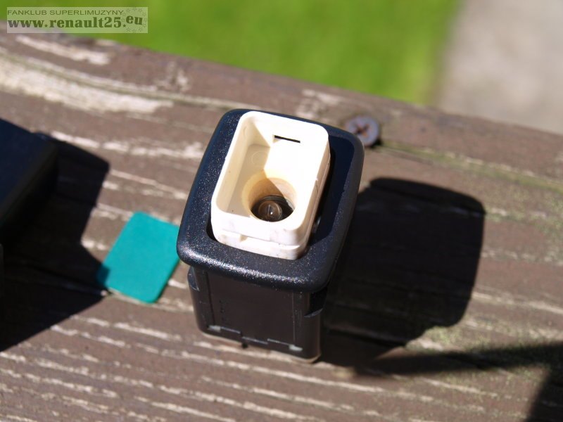

Żarówki w przyciskach wymienia się też bardzo łatwo. Należy zdjąc klawisz.
Wyciągnąć zielony filtr i żarówkę mamy prawie jak na dłoni. Prawie bo żeby ja wymotnować trzeba znów użyć szczypce. Nową żarówkę osadzamy delikatnie bo za mocne jej wepchnięcie skończy się tym że nie będzie ona świecić.

Ilość potrzebnych żarówek :
W1,2W - 1,2 W 12V - 38szt
W3W - 3 W 12V - 4 szt
Żarówki radiowe - 12V 100mA ( lub dobierane wg. kształtu i wielkości ) .

co do przycisków to zwróćcie uwagę że od tyłu są dziurki, można przez nie wypchnąć żarówkę i nie trzeba używać szczypiec
