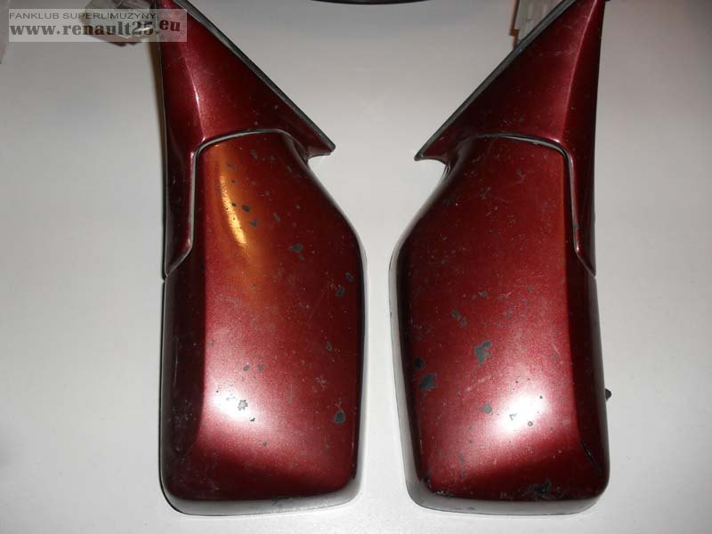

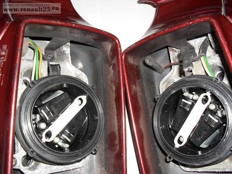

przyszły pocztą lusterka do Bordówki - w kolorze. Przysłał mi je kolega Benji. Ciekawostka - lusterko kierowcy jest podgrzewane a lusterko pasażera już nie.

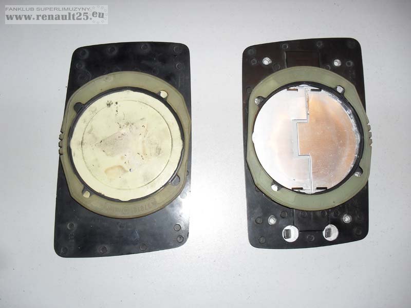

Lusterko pasażera nie ma wogóle kabelków od podgrzewania. A oto różnica pomiędzy wkładem z podgrzewaniem a bez podgrzewania:
ten z podgrzewaniem ma blaszki pomiędzy plastikowym spodem a szkłem lusterka. Samo lustro jest wklejone na mocną taśmę dwustronną.

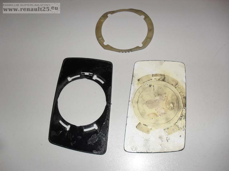

Ponieważ w bordowej nie działa mi ogrzewanie lusterka kierowcy (ułamał się konektor na blaszce grzejącej) postanowiłem przełozyć wkład z bordowego lusterka. Niestety lustro wkładu było w stanie tragicznym. Postanowiłem więc przełozyć samo szkło.

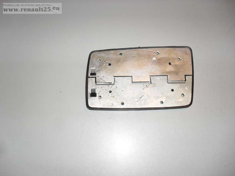

Na początek zerwałem szkło lustra wraz z taśmą klejącą. Otrzymałem wkład bez lustra:
teraz cała sztuka polega na zerwaniu lustra z innego wkładu w taki sposób, żeby go nie uszkodzić. Potem szkło należy wkleić na podgrzewany wkład za pomoca taśmy dwustronnej. Czy to się uda?

udało się jednak wydłubać. Wczoraj jeden wkład pękł prawie w ostatnim momencie. Dziś sukces i oba lustra mają już elektryczne grzanie
przy okazji okazało się, że obie blaszki są rozdzielone przez takie elemenciki. To one są elementami grzejnymi (blaszki oporowe) i od nich dopiero nagrzewają się te aluminiowe powierzchnie pod szkłem lustra
Jakość zdjęcia niestety g.....niana
