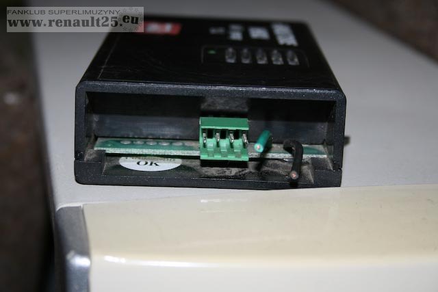

W wolnej chwili zrobię zdjęcia emulatora złego i właściwego, oraz dodam adres warsztatu do opowiedniego działu. Jeśli ktoś zna Wawę, to napiszę tylko, że jest to warsztat przyklejony (gabarytowo) do hurtowni FOTA przy ul. Fieldorfa na Gocławiu.
[ Dodano: 2008-10-05, 16:57 ]
Rekordowo szybko, ale już się chyba wszyscy do tego przyzwyczaili w moim wydaniu ;). Oto tytułowy emulator:
