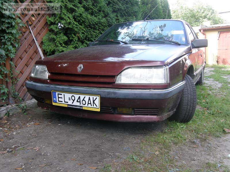

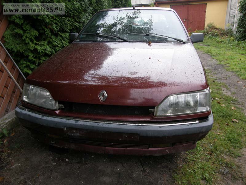

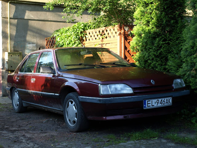

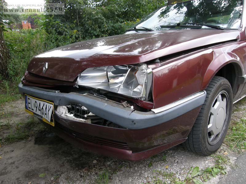

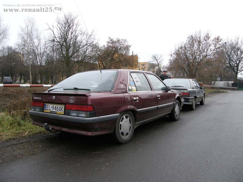

Adam - 2010-05-01, 08:02 Temat postu: Bordówka na razie po prostu kilka fotek po pierwszym umyciu i jakim takim sprzątaniu. Autko dopiero poznaję więc jakieś szczegóły napiszę później.
Człowieka upolował Jacław. R25 miała wybitą szybę boczną w drzwiach kierowcy. Właściciel znał nasze forum ale nie był zalogowany. Wyjeżdżał na dłużej za granicę, no i jakos tak się stało, że zostałem nowym właścicielem autka.
Autko to TXE. Pełna elektryka szyb, foteli, lusterek (z podgrzewaniem), gadaczka (niemiecka - bo autko na rynek niemiecki), komputer pokładowy. Oryginalnie było z automatyczna skrzynią biegów (AR4). Skrzynię mam odzyskać w czerwcu. No i na początek to tyle - poniżej parę fotek:

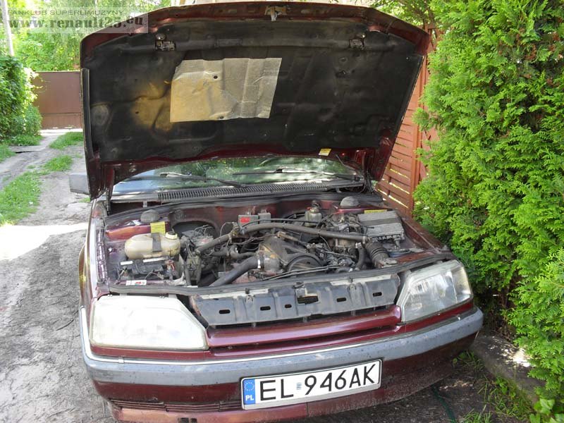

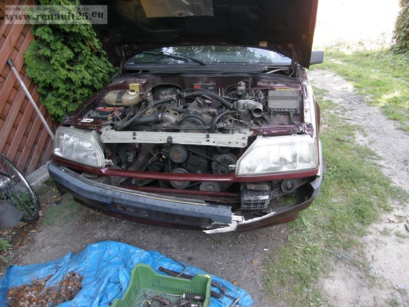

obecnie walczę z chłodzeniem. Oto chłodnica wymontowana z Bordówki. Zabawnie uśmiechnięta. Co trzeba zrobić z autem, żeby tak wyglądała?
zamontowałem drugą. Niestety porażka - na samym środeczku dziura. Woda leci z niej jeszcze przed uruchomieniem silnika - nie potrzeba nawet ciśnienia
w kolejce czeka następna - od silnika 12v. Dostałem ją od Oleksa. Niestety nie ma ona króćca na podłączenie dolnego wyprowadzenia zbiorniczka wyrównawczego.
czy to w czymś przeszkadza? Czy można wyprowadzenie zbiorniczka podłączyć gdzieś indziej?

Adam - 2010-06-03, 08:32
kolejna chłodnica do Bordówki. Wyglada nieźle - dziś montaż i testowanie
Adam - 2010-06-03, 12:09
chłodnica zamontowana - przy okazji chcę zamontować brakujący termostat. Mam dwa - różnią się trochę. Który mam założyć?

Adam - 2010-06-05, 06:32
no i gotowe

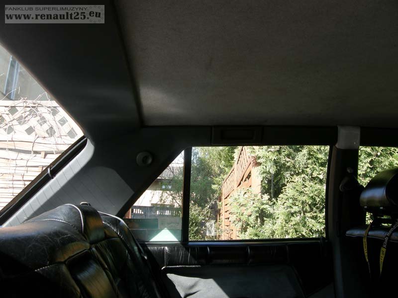

teraz wymiana podsufitki. Ta u mnie całkiem się odkleiła
drugą dostałem z szarej Adasia Jagieła
zamontuję też kólka z Turbo_D
miały być dla Buśka - ale myslę że przy 180 km/h na autostradzie będą miały bicie na 100%, więc mu już głowy nie zawracam

Chłodzenie wypróbowane, działa super. Wiatrak się załącza. Prawdopodobnie czujnik od wiatraka był uszkodzony - stąd to przegrzanie układu i rozwalenie chłodnicy. Poprzedni właściciel wymienił wszystkie czujniki oprócz tego. Autko przestało też kopcić z wydechu. Już się martwiłem czy nie będe musiał silnika wymieniać.

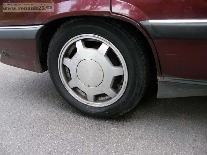

zamontowane aluminiowe felgi - jeszcze tylko muszę ładne dekielki wybrać. Z grubszych robót wymiana półosi. Przegub lekko stuka, do tego nie ma na nim zębatki od ABS-u. Mam już naszykowany taki jak powinien być, z GTX-a od Adasia Jagieła.

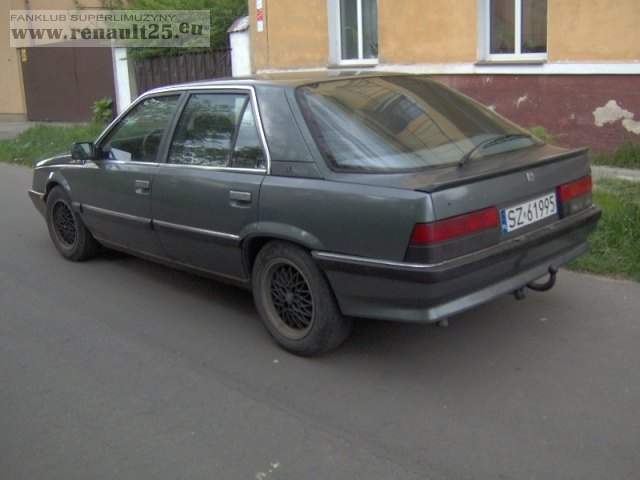

Do Ślązaczki wróciły welury. Przełozyłem z niej także do Bordówki domykanie klapy bagażnika.Instalacja elektryczna w tylnym lewym słupku była już przystosowana pod domykanie klapy. Przy okazji odkryłem instalację do lampek na tylnych słupkach. Bordówka otrzymała też zamek bagażnika, który mozna otworzyć z kluczyka. Teraz nie ma strachu jak centralny padnie.

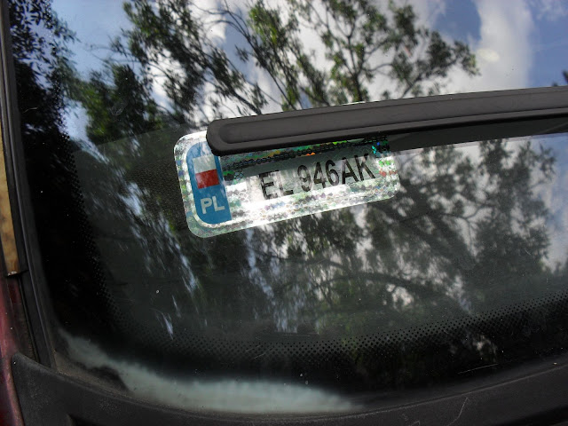

Przerejestrowałem autko na siebie. Dostałem też nowy znaczek na szybę w miejsce zniszczonego.
No i mam nareszcie skrzynię z impulsatorem. Nie automat, jak było w oryginale ale też nieźle - mam nadzieję, że ożyje szybkościomierz i funkcje komputera

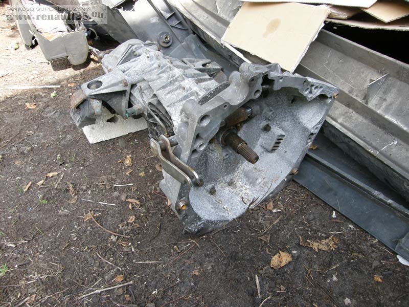

Adam - 2010-08-30, 21:17
skrzynia biegów wymontowana. Garażu z kanałem użyczył mi kuzyn więc prace są prowadzone u mnie na posesji. Przy okazji znalazł sie ucięty przewód od licznika więc wystarczy go tylko połączyć z tym od skrzyni. Niestety końcówki od czujnika swiateł cofania nigdzie nie ma
W pracy pomaga mi Jacek G. Zdemontowaliśmy też sprzęgło w celu jego oceny i ewentualnej wymiany oraz koło zamachowe żeby wymienić pierścień uszczelniający pod nim. Łożysko oporowe założymy nowe. Będą też wymienione szczotki w rozruszniku (Roy) oraz olej wraz z filtrem. Mocno porzeźbiony jest wydech ale to już przy innej okazji (koszty).
Czeka mnie jeszcze złożenie wszystkiego do kupy i montaż nowej skrzyni

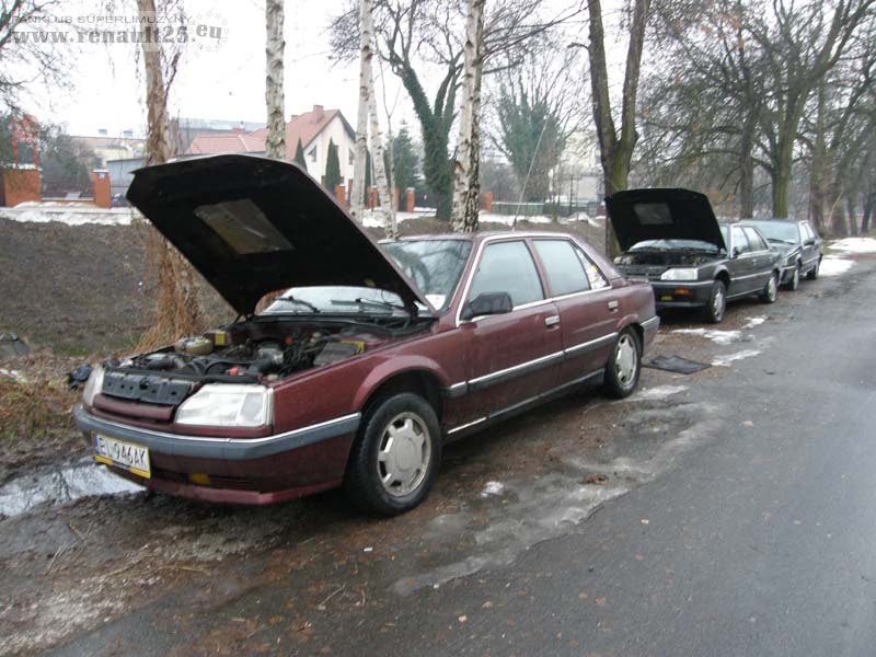

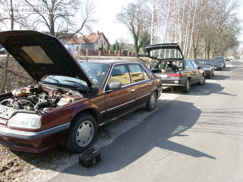

Adam - 2011-02-17, 19:46
wymiana końcówki drążka kierowniczego u Jacława w garażu

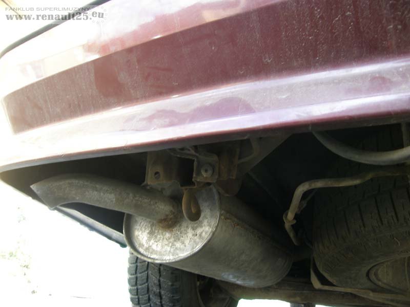

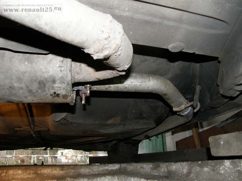

dokończyłem wreszcie wymianę ostatniego tłumika. Zimą przy cofaniu, musiałem sie oprzeć końcówka wydechu o jakąś zamarzniętą pryzmę śniegu. Efekt wygięcie końcówki wychodzącej z tłumika i tym samym całkowite zamknięcie wylotu spalin. Tłumik końcowy został rozerwany na szwie.
zdjąłem więc drugi tłumik z GTSa i usiłowałem zamontować. Niestety bez kanału to sprawa praktycznie niemożliwa. Tłumik trzeba dośc nisko opuścić, żeby móc nim manewrować, inaczej nie przejdzie przez przegrody pomiędzy nim a rurą wydechową. Brakło mi też wieszaków do wydechu, musiałem specjalnie sprowadzać na zamówienie.
Pogoda dziś niespecjalnie sprzyjała dłubaniu przy aucie, ale jak widać już gotowe.
Adam - 2011-03-30, 16:05
dzięki pomocy Jacława - dziś został pospawany wydech. W aucie cisza jak makiem zasiał

W okresie przedświątecznym zamontowałem podsufitkę, lampki na tylnych słupkach i nowe białe klosze lampek oświetlenia wnętrza
zamontowałem tez podświetlane lusterko
musiałem też wymienić szybe w drzwiach kierowcy (uszkodzona po zimie) a przy okazji zamontowałem wkładkę zamka w drzwiach (do posiadanego kluczyka wkładkę dopasował kolega Heinzu)

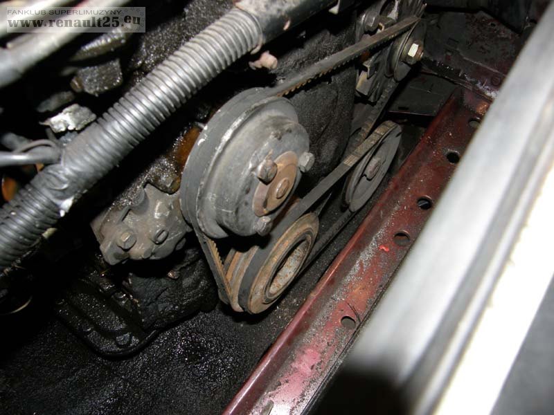

ogólnie dziś trochę pracy. Wymieniłem aluminiowy wspornik przy skrzyni biegów - rozleciał się po prostu. Skrzynia się opuściła a przy okazji i układ wydechowy (trzeba było wszystko podnieść. Wymieniłem też olej w silniku i alternator. Niestety z altkiem klapa - zamontowałem Boscha z Espace (106 A) zamiast Valeo (73 A). No i kiszka, nie ładuje wcale (a w Espace ładował - ale stał od grudnia). Muszę zrobić oryginalny alternator i znów mnie czeka zamiana.
Adam - 2011-05-31, 09:22
alternator wymieniony ponownie - ładuje. Próbowałem tez trochę podprostować tylne drzwi - jest lepiej niż było (wymieniłem też listwę) ale niespecjalnie to wyszło.

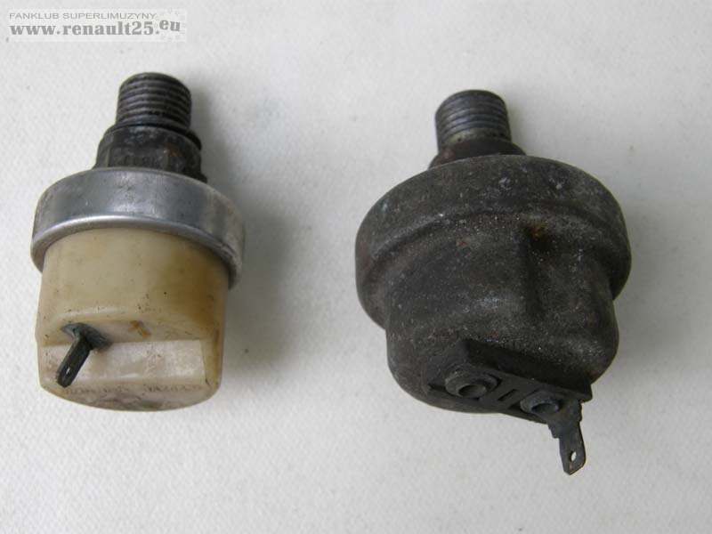

walczę z czujnikiem od wskazówki ciśnienia oleju
a może powinien być ten metalowy a nie ten z tworzywa ?
MaciejR21 - 2011-06-18, 18:24
Pewnie że ten matalowy .
heinzu - 2011-06-18, 19:30
| MaciejR21 napisał/a: | | Pewnie że ten matalowy . |
a dlaczego? czymś się różnią?
MaciejR21 - 2011-06-18, 20:15
Taki występuje w Dialogysie .

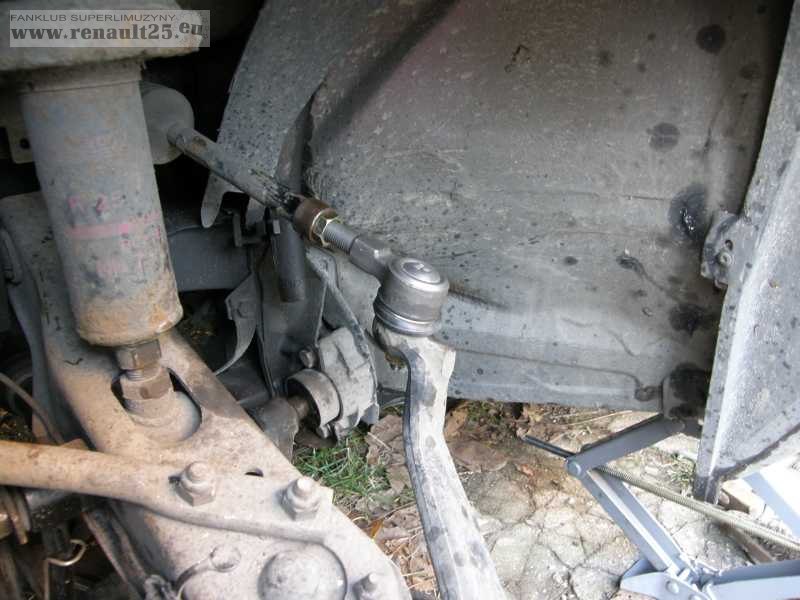

a jednak mi się chciało. Po wcześniejszej wymianie łączników stabilizatora -
http://www.renault25.eu/v...p?p=45470#45470
- wymieniłem dziś końcówki drążka kierowniczego.
zgodnie z sugestiami jutro umówię się na ustawienie zbieżności.

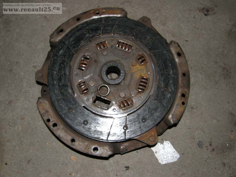

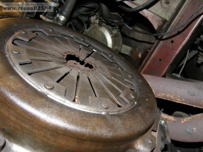

Wymieniam uszkodzone sprzęgło. Udało się wreszcie odkręcić i odsunąć skrzynię. Wnioski są smutne. Przy zakładaniu skrzyni z impulsatorem - we wrześniu 2010 roku - przeoczyliśmy z Jackiem dublowanie sie tulejek ustalających położenie skrzyni i silnika. W rezultacie w jednym miejscu została tulejka i tu i tu. Przy dokręcaniu powstały naprężenia (tulejka wcisnęła się na druga tulejkę), które spowodowały pęknięcia na aluminiowej obudowie silnika, u dołu koła zamachowego. Dwóch dolnych śrub mocujących skrzynię biegów nie ma już do czego przykręcić
Teraz wracam odkręcić uszkodzony docisk sprzęgła.
ps. zginęła mi też osłona skrzyni biegów:
ps2. poduszki sie znalazły. Były przy skrzyni biegów, a raczej przy jej fragmencie przywiezionym kiedyś przez Jacława z synem. To zostało z demontażu skrzyni z krissowej Tolki. Docisku na razie nie odkręcilem - dwie śruby z łbem imbusowym nadal go trzymają. Wyrobiły się i imbusem ich nie wykręcę
ps3. kolega Krzysia przyniósł na imprezę małego "szweda" czy inne kluczysko. Miał służyć do strojenia gitary (zerwane pokrętła). Okazał się wspaniałym przyrządem do wykręcenia śrub imbusowych. Zamontowałem juz drugie sprzęgło. Jutro rano montaż skrzyni.
ps4. zasuwam dalej. Przy pomocy Jacława skrzynia już na swoim miejscu. Teraz tylko dokręcam. Znalazłem nawet plastikową nakrywkę na gniazdo na skrzyni służące do oceny stanu sprzęgła. Macie coś takiego? Szkoda tylko tej zaginionej osłony skrzyni.
Fotki uszkodzeń:

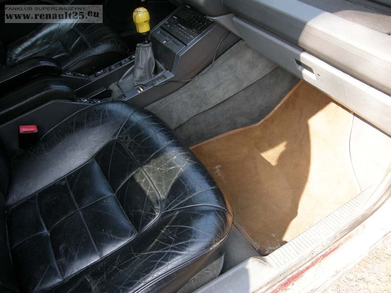

Adam - 2012-03-18, 13:12
Słoneczny dzień wykorzystałem do prac przy Bordówce. Umyłem po zimie, wysprzątałem wnętrze - wrzuciłem też do środka dywaniki z Baccary.
Powalczyłem też z impulsatorem, bo szybkościomierz raz działał a raz nie. Poeksperymentowałem też z plamą na masce, w miejscu gdzie zszedł mi klar. Wygląda znacznie lepiej a rezultat zachęca do dalszych prób.
gzara - 2012-03-19, 09:49
po co włożyłeś te dywaniki? Chyba nie po to aby było ładnie?
Adam - 2012-03-19, 10:23
włozyłem bo do Baccary tez nie pasuja kolorystycznie, a szare z Bordówki muszę wyprać po zimie

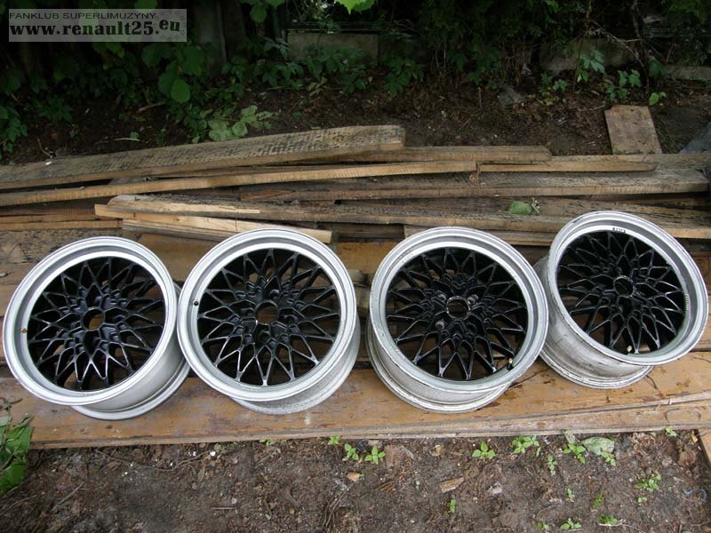

Zastanawiam się czy nie założyć sobie felg EXIP do Bordówki. I tak oponki muszę zmienić
kiedyś miałem je na Ślązaczce. Fajnie wyglądały pomimo, że nie były odnowione

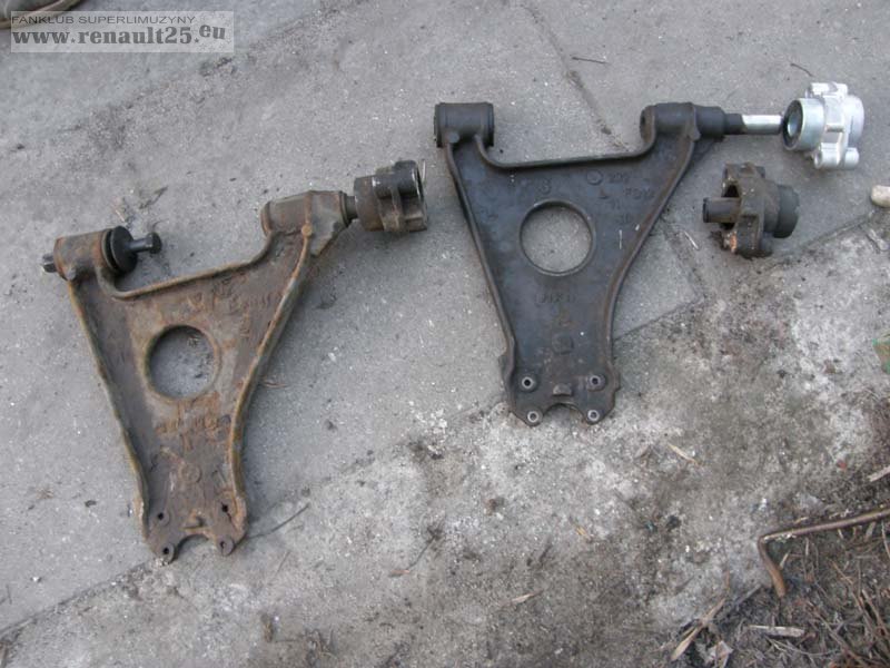

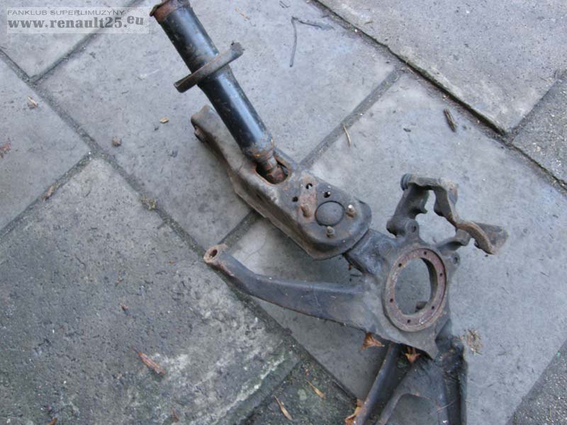

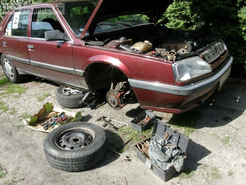

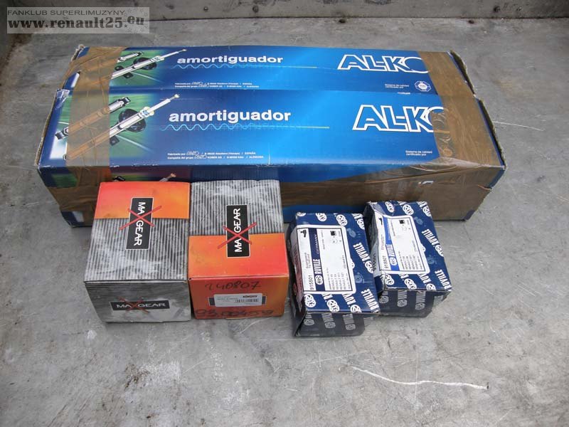

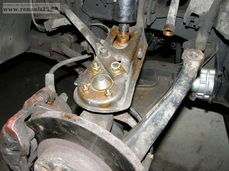

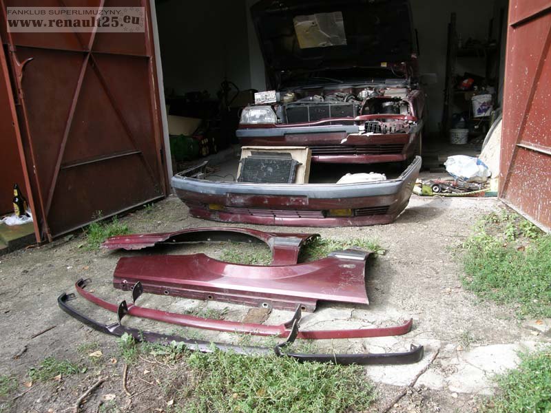

Adam - 2012-06-29, 17:08

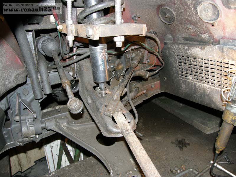

zabieram się do pracy nad przednim zawieszeniem bo się już jeździć przyjemnie nie da. Mam nowe amortyzatory, końcówki drążka kierowniczego i dolne sworznie:
wymienię także lewą półoś bo grzechocze. Półosie z używek ale manżety zakładam nowe.
Na koniec chyba zmontuję oponki 195/60/R15 na Exip'ach. Zobaczymy jak to będzie wyglądać

Adam - 2012-07-01, 09:41
Zasuwam przy Bordówce ale na razie efekty różne od spodziewanych
nowe amorki pomimo opisu na alledrogo okazały się być takimi jak w Turbo_D i V6. Do 2,2 są za wysokie (za wysoko podpora na sprężynę). Wymiana więc nie doszła do skutku. Namęczyłem się z poskładaniem nowej półosi, ale po zamontowaniu okazało się, ze manżeta osłaniająca przegub wewnętrzny jest za wąska i nie mogę jej nasunąć na kielich przy skrzyni. Dziś czeka mnie ponowna rozbiórka i zmiana manżety

Założyłem dziś nowe oponki. Rozmiar 195/60/R15
myślałem co prawda, żeby zmienic i felgi na EXIP-y ale pozostałem przy oryginałach. No bo czy po to zakłada się oryginalny rozmiar oponki, żeby kundlić auto felgami ?
słuszna decyzja ? Oponki to Firestone Firehawk 700.

No i stało się - rozbiłem Bordówkę. Śpieszyłem się, żeby zawieźć Krzysia na zajęcia do Aleksandrowa, jechałem dość szybko, do tego gadałem z Oleksem przez komórkę. Zajęta ręka nie pozwoliła mi na szybki manewr ominięcia gwałtownie hamujących samochodów. Efekt widoczny:
Jestem po wstępnych oględzinach strat. Lampa i zderzaki to żaden problem. Nawet lepiej bo zderzak mam od razu z halogenami co je miałem przekładać. Gorzej blotnik i pas podlampowy, mam co prawda w kolorze ale stan niespecjalnie urodziwy (rozbite były ładniejsze). Najgorzej z chłodnicą - po wielu wymianach ta była idealna, nie ciekła, auto nie grzało sie w korkach i w upałach. Ech pech.
Nie znam jeszcze stanu innych elementów - wiem, że uszkodzeniu ulegają poduszki skrzyni biegów. Czeka mnie też prostowanie przodu, masce też się lekko dostało.

Pierwsza przymiarka z częściami
niestety błotnik po Patrykowej reni w kiepskim stanie. Chyba będę musiał poklepać ten swój.
Adam - 2012-08-23, 12:47
Pomału ale do przodu. Poprostowane i poskręcane. Zostało jeszcze wymienić zderzak i zawias maski przedniej (chyba się troszkę zgiął i cofnął maskę), zamontować chłodnicę i atrapę.
Adam - 2012-08-25, 08:06
Pozostało dokręcić zderzak i zamontować atrapę
niestety nie jest to wszystko jakoś ładnie spasowane. Wszystkie elementy Bordówki były w idealnym stanie i aż żal było to kaleczyć no ale stało się
Adam - 2012-08-27, 18:33
No i poskładana. Efekt jak widać - do "drobnych poprawek blacharskich" - no trudno na razie tak musi być

Adam - 2012-10-15, 20:33
Skrzynia zdemontowana. Stawiałem na docisk. Po wyjęciu skrzyni wyglądał tak:
to jednak była tarcza. Pękły spręzynki i wyleciały z jednego z gniazd. Zablokowały docisk
zamontowałem drugą tarczę i docisk. Jutro Oleks pomoże mi wrzucić skrzynię i skręcam wszystko do kupy.

Zmiana kólek na zimowe

Bordówka ma pospawane portki wydechu i już nie pierdzi. Niestety na wolnych obrotach wskazówka obrotomierza nadal trzyma się na 1400 obrotach. Myślałem, że to jest spowodowane nieszczelnością wydechu - muszę jednak gdzie indziej poszukać przyczyny.
Adam - 2013-01-26, 10:13
koło pasowe wymienione. Bordówka znów na chodzie
andrzejk - 2013-01-26, 10:34
Od Maćka masz czy podpasowałeś od diesla?
Adam - 2013-01-26, 10:38
od Maćka od silnika 2,0 ale w 2,0 (12v) jest takie samo.

dawno tu nie zaglądałem. Winę za ciężki rozruch a później za nierówną pracę silnika ponosił urwany kabel przy samej sondzie lambda. Znaczy przerwa była wewnątrz przewodu bo na zewnątrz wszystko wyglądało na OK.
Dwa dni temu rozleciał mi się wydech - przegniła rura przy tłumiku środkowym. Dziś miałem dzień wolny i Jacław poskładał mi wydech od nowa. Było trochę cięcia i kombinowania ale rezultat jest zadawalający. Składane elementy uszczelniliśmy specjalną pastą do wydechu.
w aucie cisza a spaliny wylatują przy tylnym zderzaku a nie we wszystkich możliwych miejscach pod autem.

po świętach przyszła pora na poprawki wydechu. Tym razem użyliśmy z Jacławem spawarki, bo niektore elementy wydechu raczyły się rozsuwać

dziś rozmontowana prawa strona zawieszenia przedniego, dolny sworzeń był jeszcze oryginalnie nitowany do wahacza. Jutro wymiana amortyzatora i składanie wszystkiego na nowych elementach
ps. drugi dzień pracy ale oczywiście kiszka. Amorki jeszcze oryginalnie fabryczne, stan nawet nie agonalny - po prostu amortyzacja nie istniała
ściągacz powoduje, że wymiana jest bezproblemowa
niestety, przy wkręcaniu nowego amortyzatora spieprzyłem gwinty. O ile ten w amorku jakoś uratowałem przez przegwintowanie nakrętką, to ten w trójniku nie do uratowania. Trójnik znalazłem w szczątkach wahacza
nie wiem tylko czy uda się to wymontować
lucjan - 2014-02-09, 19:49
| Adam napisał/a: | | to ten w trójniku nie do uratowania. |
Ja w to nie wierzę .
Nie da się uratować jeśli w nim nie ma już gwintu.
Gwintownikiem możesz to poprawić .
Adam - 2014-02-10, 10:17
| lucjan napisał/a: | | Nie da się uratować jeśli w nim nie ma już gwintu |
no nie ma niestety - od rantu do połowy trójnika
a takie amorki już widziałem jak z Oleksem demontowaliśmy Turbo_D z Pabianic.
tylko innego koloru były napisy.
Adam - 2014-02-10, 20:59
udało się wykręcić trójnik i zamontowałem w nim drugi z nowych amortyzatorów. Prawa strona poskładana, jutro wymienię tylko manżetę, założę półoś i będzie finał. W weekend zrobię drugą stronę i będzie spokój na jakiś czas.

Adam - 2014-02-15, 18:15
Dziś atak na stronę drugą
no i schody, dolny wahacz ma luz na baryłce. Mam taką baryłkę nówkę sztukę ale pytanie - da się to wymienić w warunkach amatorskich, bez prasy?
jak nie to będę musiał używkę od Oleksa podebrać
maciek - 2014-02-15, 20:09
jesli chodzi ci o simerbloki wahacza to wskazana była by prasa..niewiem co to jest ta baryłka według ciebie,?
Adam - 2014-02-15, 21:10
aluminiowy uchwyt przy podłużnicy?
Marcin Boroński - 2014-02-15, 21:36
Witam . Ja te simerbloki wbijam odpowiednia tulejka plus młotek i troszeczkę wyczucia .Tylko trzeba pamiętać i wychyleniu o 4 stopnie gdzieś na forum był rysunek .
MaciejR21 - 2014-02-16, 12:20
Tuleja musi być wprasowana tak aby przy naturalnej pozycji zawieszenia , otwory mocujące były prostopadłe do wahacza. Na zdemontowanym wahaczu i jego poziomym położeniu jest to 94 +/- 1 stopnień odchylenia w kierunku zewnętrznym w stosunku do wahacza.
Swego czasu jednak , zakupiłem silentblock sasica , i za cholerę nie zgadzały się średnice . Trzeba było wewnętrzną tuleję roztoczyć bo w inny sposób , nawet za pomoca prasy , bez zniszczenia tulei , nie dało by jej się wcisnąć.
Adam - 2014-02-16, 13:19
cholera też mam sasica
andrzejk - 2014-02-16, 13:23
Ha ha ja miałem końcówki drążków reakcyjnych to nie były prze gwintowane do końca i nie było można ustawić kątów
Adam - 2014-02-18, 07:59
tak to wygląda:
baryłka na wahaczu kompletnie się rozleciała. Mam rezerwowy wahacz przywieziony przez Oleksa i Jacława z demontażu Turbo_DX. Mam też jak widać nowy element, który spróbuję zamontować na wahaczu. Zobaczymy co z tego wyniknie.
Skończone, jutro jadę na ustawienie zbieżności. Wymieniłem też klocki hamulcowe na przód i w pierwszej chwili pogorszyło to hamowanie. Ułożyły się jednak i już jest coraz lepiej.
Adam - 2014-02-19, 18:06
prace zakończone
zbieżność ustawiona, muszę poprawić lekko kierownicę. Baryłkę ustawiłem na tzw "oko" ale wahacz pod obciążeniem jest ustawiony prawidłowo. Po ustawieniu zbiezności w warsztacie autko lekko ściąga na lewo, albo mi sie tak wydaje przez ustawienie kierownicy. Mechanicy kazali mi też mocno dowalić obie sruby na półosiach, podobno to bardzo ważne dla pracy i trwałości łożysk. Reszta podobno jest dobrze poskładana. Auto się usztywniło i kulturalniej pożera dziury na łódzkich drogach.

aż z ciekawości muszę sprawdzić czy komputer ma te same oznaczenia
http://www.atpelectronics...fenix-3-20.html
nadal mam pod maską komputer od automatu, a czujnik położenia przepustnicy ma dwie wiązki po 3 kabelki każda

zmieniłem dziś kółka na letnie. Przy okazji okazało się, że klocki na tyle się skończły a jedna z tarcz jest wytarta.
https://scontent-b-fra.xx.fbcdn.net/hphotos-prn1/t1.0-9/10291093_746676828699990_5181039966970388052_n.jpg
klocki nowe a tarcza z odzysku (znaleziona w garażu)
https://fbcdn-sphotos-d-a.akamaihd.net/hphotos-ak-prn1/t1.0-9/10253978_746676822033324_6624018845596267002_n.jpg
