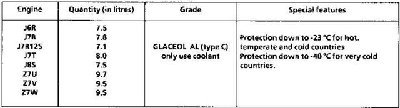

Cytat:
Jeżeli chce wymienić płyn w chłodnicy i całym układzie na zimowy to ile litrów tego szajsu musze kupić?
odpowiedz w zalaczniku :)
pojemnosc ukladu chlodzenia
Plik ¶ci±gniêto 42 raz(y) 26.86 KB

jesli chodzi o płyn to u mnie przy wymianie chłodnicy weszło tylko ok. 5 litrów (reszta została w bloku i nagrzewnicy) z bloku też mozna spuścic płyn jest tam taka śrubka, którą należy wykręcić jednak nie mogłem jej ruszyć, "zamarzła" :) z obawami że znowu coś urwę dałem sobie spokój
