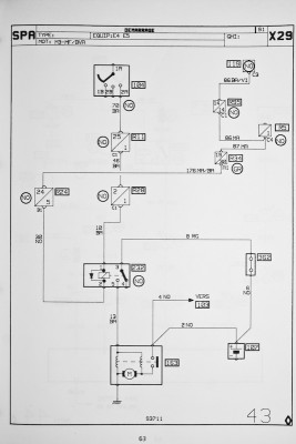

Wysłany: 2008-06-24, 10:31
Właśnie sprawdziłem schematy i muszę powiedzieć, że mieli fantazję francuzi. Prawie w każdej wersji inaczej ;). Wygląda na to, że u ciebie ( nie wiem jak u mnie, muszę sprawdzić ) jest to przekaźnik od rozrusznika. Trochę dziwne miejsce, ale skoro przestaje działać rozrusznik, to jak widać na poniższym schemacie, nie ma ich kilku.
Trzeba jednak palcem po kablu polecieć i się upewnimy. Oto co mówi na ten temat autor:
Zasilanie rozrusznika. Wersja V6i, V6 Baccara, Skrzynie automatyczne.
Plik ¶ci±gniêto 59 raz(y) 202.4 KB
