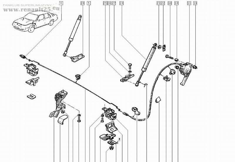

ma linke do otwierania pokrywy silnika.Mysle sobie powinno byc proste wymiana a tu totalny horror! walczylem prawie 2 godz. i nic nie zrobilem :cry: montowal ktos z was te lineczke? bo ja nie mam pojecia juz jak za to sie zabrac! tak mnie to wkur... ze malo nie pogryzlem tej linki! chodzi o to ze nie moge od srony silnika podszybia wsadzic w ten otwor! tzn.kawalek wchodzi i koniec dalej jest jakis opor :cry: od srodka praktycznie nic nie widac.prosze o mozliwie szybka pomoc jakies rysunki jak sa itp. :cry:

Wychodzi na to ze linka przechodzi tylko przez mocowanie potem gumowa tuleje i wchodzi w obudowe klamki.

Dzieki Blondas ale tam jest tylko kto jaka linke zastosowal i od czego a lineczke to ja juz mam problem w tym jak przewlec pancerz przez ten otworek od strony podszybia? miejsca tam malutko ledwo co dlon sie mieci :? linka wchodzi ale tylko kawalek i dalej natrafia na jakis opor i koniec :( od srodka to tez nie jest mozliwe bo tam plontanina kabli i nie widac tego otworu od spodu w ogole :cry:

Niestety, jeśli nie wciągnąłeś jakiegoś pilota, to będzie baaardzo trudno. Spróbuj wprowadzić bardziej elastyczny drut, przewód, lub coś giętkiego. Byle się przedostało do środka. Potem przeciągaj tym linkę.
