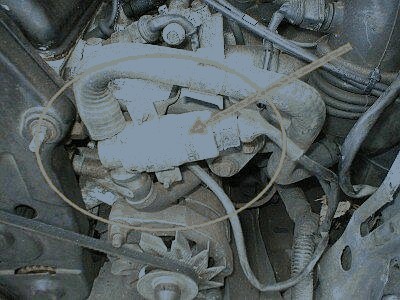

Zerknij tu-
Plik ¶ci±gniêto 44 raz(y) 43.73 KB

po ściągnięciu tej rury z góry masz kawałek zębatki i jakby przykrywkę z lewej strony.puknij ją jakimś małym ,,śrubalem,, w kierunku chłodnicyobroty powinny zjechać ostro na dół .Zatkaj wlot po wężu palcem-obroty powinny ostro zjechać na dół-zo zduszenia silnika prawie.Jeśli tak się dzieje to WD 40 i czyszczenie-tzn pełne płukanie tego ustrojstwa i śmigasz dalej na małych obrotach-----sprawdzone-przepłukane-działające ))demontaż dziecinie prosty.
