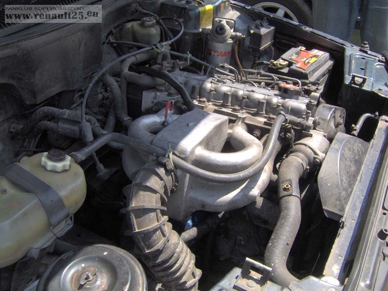

akurat - Adasiu, znam Renie GTD bez turbiny :)
na tych fotkach są dwie różne renaty oznaczone tak samo GTD i bez turbiny (powyżej)
Z turbiną było "turbo-DX" lub "turbo-D" (poniżej)
