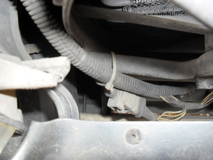

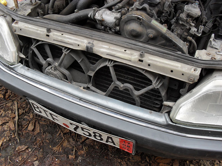

Jacław przysłałmi MMS-a z pytaniem o kostki od wiatraków. W rozbieranym Turbo_D wygląda to tak:
Nie wiem czemu jeden wiatrak, powinny być 2 szt ? Z przodu wiatraków:
z tej kostki z przodu idzie do czujnika temperatury w chło9dnicy:
jeden kabelek idzie też do sprężarki klimy:
wtym wiatraku ode mnie kostki już ktoś jednak poprzerabiał
Wysłany: 2010-03-21, 19:32
W układzie z klimą powinny być na pewno wa wentylatory. Jak widać ktoś to przerabiał i diabli wiedzą co tam poprzerabiał .
Jedna kostka powinna iśc do czujnika temperatury w chłodnicy czujnik podwójny 3 stykowy ) który załacza dwa biegi dmuchawy.
Druga kostka powinna isć do presostatu w klimie przy chłodnicy.
Trzecia kostka pod prawą lampę , podłaczona do instalacji.
Plus jest podłaczony bezpośrednio do bezpiecznika pod lewą lampą .

Wysłany: 2010-03-23, 09:17
Jacław tam te duże okrągłe wtyczki są od przekaźników, wtyczki do wiatraków są takie płaskie gumowe.

Wysłany: 2010-03-23, 11:53
spiałem dwa razem i za pomoca zapozyczonego kabla z "krisowej"z gumowymi koncówkami podłączyłem...działa , połozone dwa wiatraki na tarasie po włączeniu chcciały powrónąc ..hehe
w samochodzie tez zadziałało
układ wykazuje w tej chwili bardzo dobrą stabilnosc temperaturową
ładnie się grzeje i "trzyma"...w korku poszło troche wyżej i sie wentylatory włączyły
czyli ok
chłodnica która była była za mała ok 3/5 wielkości naszej...
a te wtyczki od przekazników zostawic w spokoju tak..?
